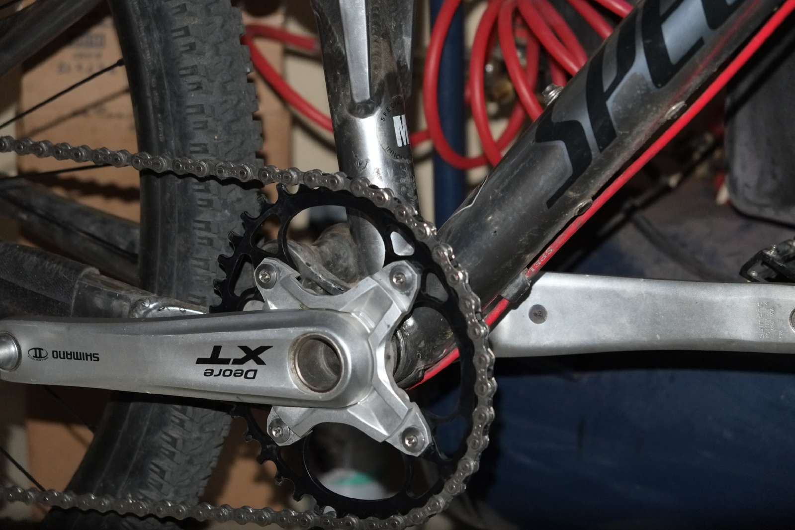

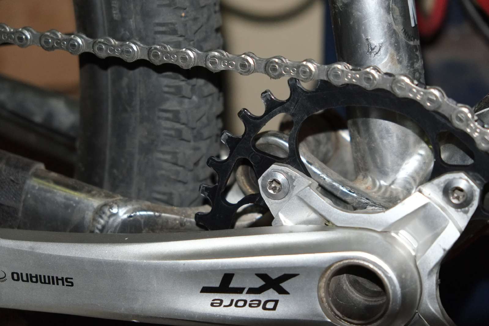

и радость таки наступила
1) работает реально тише и мягче обычной звезды
2) мой овал как радовал так и радует
3) вес просто отличный
4) не спадает даже при хороших баниках и дропах
DSCF3879.jpg [ 124.44 КБ | Просмотров: 2025 ]
DSCF3878.jpg [ 125.86 КБ | Просмотров: 2025 ]

marchello писал(а):
какой вес 38 звезды овал?
к сожалению не догадался сегодня положить на весы :) но меньше 50 грамм точно
