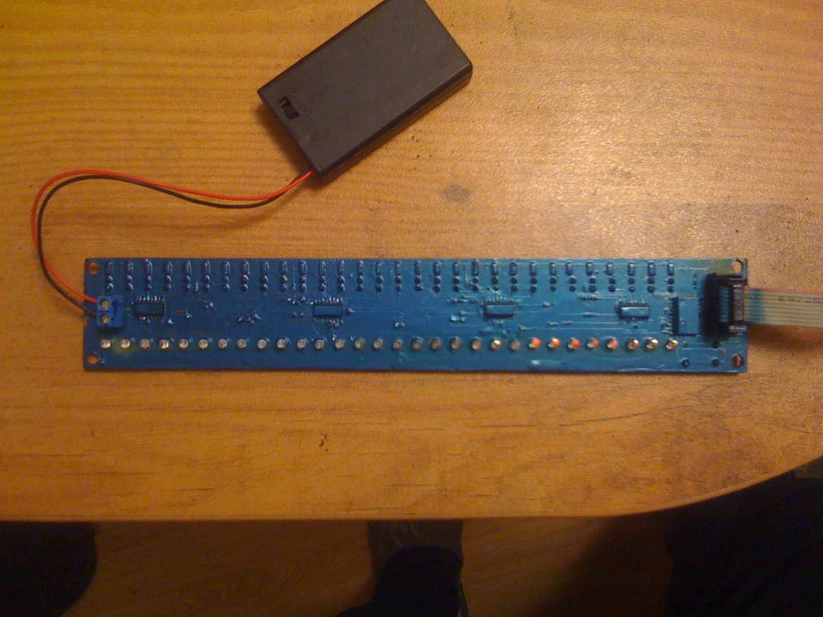

ИМХО. На планку вынести только диоды, а всё остально скомпновать ближе к втулке.

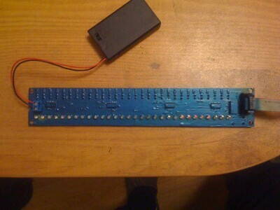

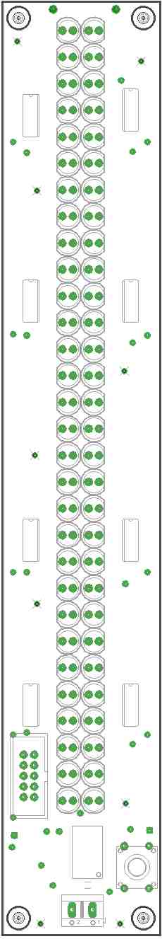

Интересное предложение, надо подумать, и разместить все в пластиковом корпусе, только разводка платы хреновая получится, слишком плотный монтаж будет, 8 микрух на светодиоды, и микроконтроллер с памятью, и батарейки......
IMG_0019.jpg [ 107.13 КБ | Просмотров: 2238 ]

Светится прикольно,конечно,но...было бы это чуть менее громоздко :smile: .Такая тонкая пластиковая трубочка и всё :D .Ладно,будем считать,что ето прототип,М1,а,допустим,М5 уже будет в виде трубочки :smile: .Удачных разработок,romanta,ты молодец!
Мои мысли прочитал))
Кстати, прозрачная трубка (типа капельницы) еще и тем будет хороша, что обзорность вертикально впаянных диодов будет 360 градусов. Как у световых рекламных гирлянд. Да и к спице такое проще прикрутить (теми же стяжками).
В оющем со всех аспектов затея зачетная. Вот только на прототипах разориться можно))
Но, окультуренный вариант можно будет и продавать.

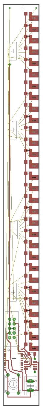

Я понимаю что хочется совершенства, но с точки зрения инженерной мысли, "Лучшее враг Хорошего" , хотя плату я уже переделал, и светодиоды идут по центру платы, и разводка дорожек попроще, переходных точек осталось 26 вместо 60, а сделать прозрачную трубочку, практически в домашних условиях не представляется возможным, как вы себе представляете 30 светодиодов, к которым идет минимум 31 провод, это не говоря уже о 60 - которые стоят на плате, Хотя для продажи можно сделать упрощенный вариант на 30 светодиодов, и минимальными возможностями программирования платы.
Все пожелания в рамках разумного.
Комментарий к файлу: Блок батарей можно разместить снизу платы, такой как на предыдущей фотке, и теперь контроллер, память и разъемы находятся возле центра колеса

Если не стремиться к дешевому варианту: SMD светодиоды (можно даже собрать RGB матрицу), 30*2*3 проводов - "микро"-литографией. Можно ли изготовить плату на устройстве для лазерной гравировки?
Вариант тонкой прозрачной трубочки - все излучатели "с нуля" по технологии OLED. Только тогда и контроллер этого дисплея надо разрабатывать с нуля...
HI-TECH очень дорого обойдется, а я стремлюсь к упрощению, и удешевлению конструкции,
чтоб простой радиогубитель смог повторить в домашних условиях. :roll:

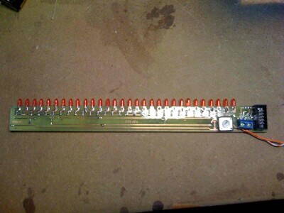

Сейчас пробую переделать сей девайс на 30 светодиодов, шириной 2 см, и чтоб светодиоды припаялись с торца платы, в надежде на то что удастся найти дешевые светодиоды с 120 градусов рассеиванием, на худой конец непрозрачные, тогда для бизнес модели сойдет.
Примерная цена такой игрушки, возможно будет гривен 150.
111.jpg [ 120.15 КБ | Просмотров: 2259 ]

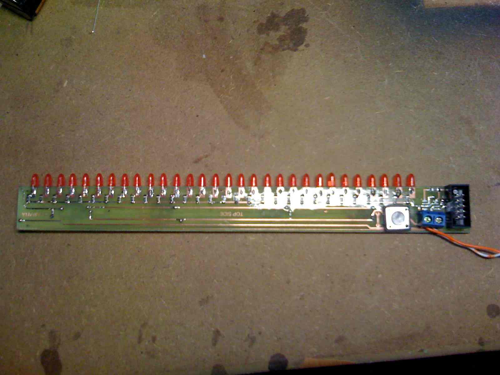

Вот что получилось. :D
Только памяти нет, дефицит......
IMG_0040.jpg [ 73.66 КБ | Просмотров: 2249 ]

хотел бы увидить в дейсвии . Наскока тускнее чем одностороние? что за светодиоды?

для расширения диаграммы направленности можно зашкурить светодиоды
или надеть на каждый термоусадочную трубку
это конечно уменьшит яркость

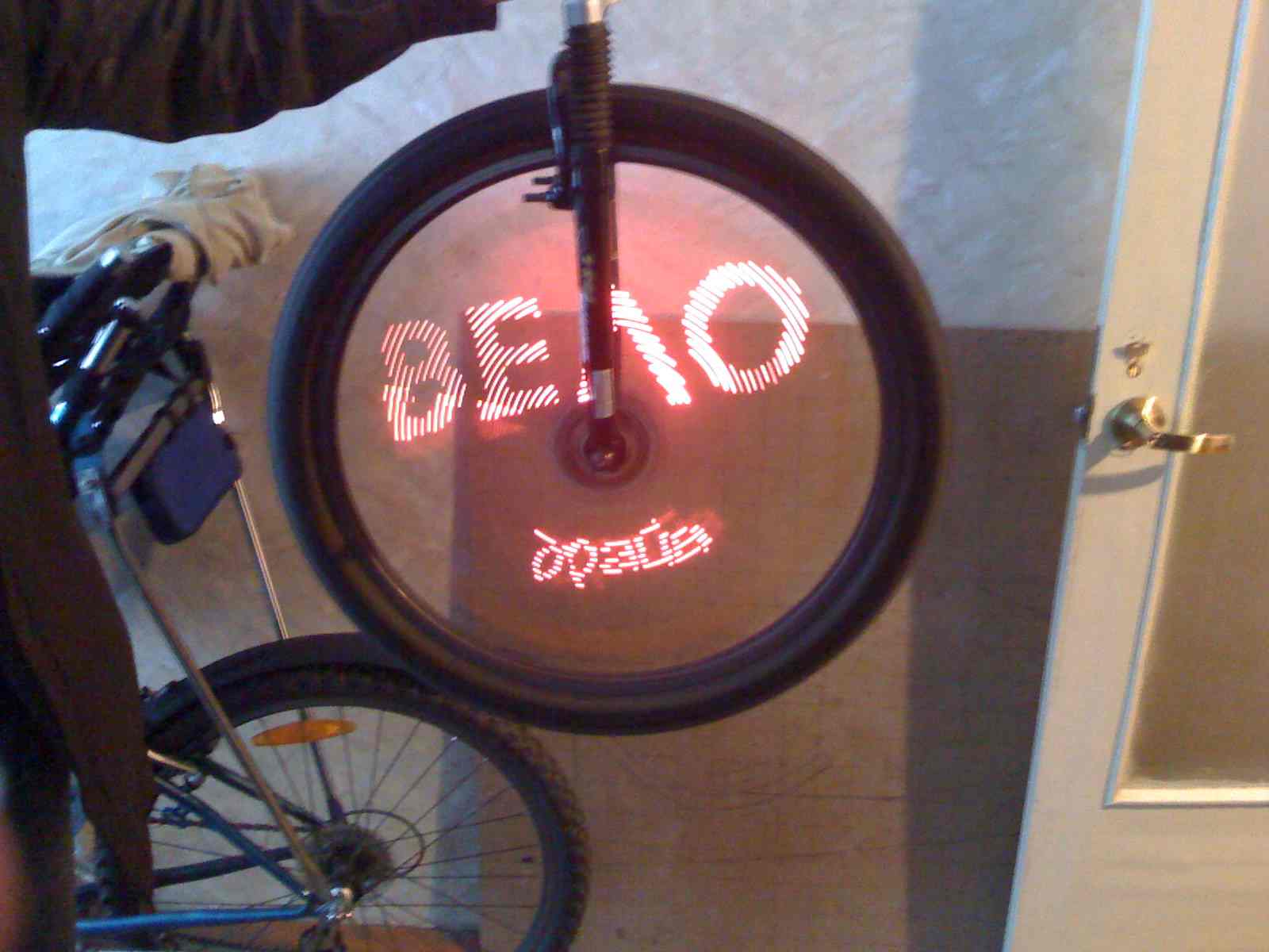

Фото класс! Интересно, а как воспринимается глазом? Свечение равномерное по всей окружности или мигает?
Какое энергопотребление?

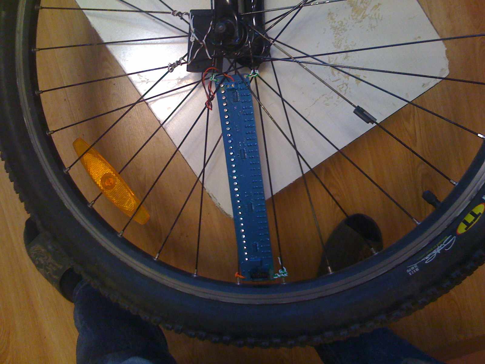

Глазом воспринимается нормально начиная от скорости 20 км в час для одной линейки, для двух линеек уже при 10 км в час терпимо рассмотреть графическое изображение.
Энергопотребление в зависимости от скорости, и картинки которая выводится, т. е. от количества мигаюших диодов.
А вообще надо замерять :velo2: :vodovoz:
Кстати, кому надо, скину рисунки схем и плат для самостоятельного изготовления упрощенной модели.
Для изменения направленности свечения светодиодов, надо их с торца проточить надфилем под 45 градусов.
Комментарий к файлу: рукой раскрученое колесо, приблизительно 15 км в час.
IMG_0037a.jpg [ 76.91 КБ | Просмотров: 2235 ]

имейте ж в виду что для упрощенной модели (у которой 30 светодиодов, без деления на левые и правые) картинки с надписями нормально смотреться будут только с одной стороны. с другой они будут зеркальными

Ух ты) Красиво) И плата красивая и аккуратная.
