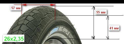

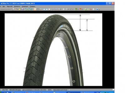

Все таки назойливая идея меня не покидает...
Хочу присоединиться в ваш Биг Апл клуб :roll:
Кого не затруднит, промеряйте, пожалуйста, покрышку Апл.
Интересует 3 размера:
реальная ширина
и два размера на фото. (профиль, от обода до скругления и макс. высоту от обода).
Big Apple.JPG [ 80.47 КБ | Просмотров: 5387 ]
Не забудьте уточнить какая размерность измеряемой покрыхи. А я экстраполирую на свой размер.
Спасибо!
"Крутизна" на траекторию полёта пули не влияет.

Кушайте на здоровье! :wink:
Big Apple_размеры.jpg [ 17.12 КБ | Просмотров: 5373 ]

Получается Апл 50-622 по высоте проходит, а вот по ширине зазор между покрыхой и рамой ок. 3 мм. с каждой стороны, и в вилке и сзади...
Вообще реально ездить?
