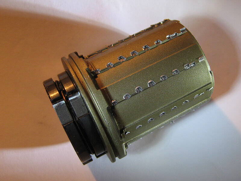

еще есть момент: на втулку с алю барабаном лучше ставить кассеты на пауке, ибо обычная кассета начинает въедаться в барабан!
 Заголовок сообщения: Re: Втулки novatec, брать или нет?
СообщениеДобавлено: 20.11.2014 01:17
Сообщения: 864
Зарегистрирован:23.08.2011
для затравки
velo174.jpg [ 71.73 КБ | Просмотров: 2911 ]

В этом плане самые удачные барабаны у American Classic - алю, но со стальной полоской. И нет проблемы.

Покажите прокрученный или слизанный алю барабан стальной звездой.
Ибо держал много погрызанных барабанов, с с лосей и горных туристов.
Но прокрученных ни разу даже и не видел.
