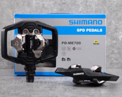

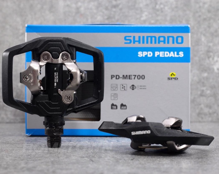

Хочу перейти на контакты, раздумываю, какие для начала выбрать: либо проверенные годами простые PD-M520 либо, приглянулась сравнительно новая модель Shimano PD-ME700 с рамкой. Последние привлекают тем, что платформа шире, легче будет в обычной обуви проехать (это мое предположение). Поделитесь опытом. Есть ли существенные недостатки педалей с рамкой?
Модель PD-ME700 явно не для того, щоб їздити у звичайному взутті. Платформа дуже гладенька (підошва ковзатиме), а над нею сильно виступає механізм (який не дасть підошві прилягати до платформи). Ця конструкція призначена для контактного взуття, де шип втоплений углиб підошви. А ковзати по платформі підошва контактного черевика не буде, натурально, через встібнутий шип.

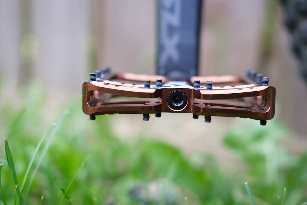

Вимірювання показали, що ніякого кругового педаляжу ні у кого не буває, якщо зусилля триває більше кількох хвилин. Скажімо, ось діаграма сил на педалі протягом оберту, знята у Ленса Армстронга та опублікована у Scientific American за червень 1996 року. Зверніть увагу: нема ні підтягування вгору, ні якихось істотних зусиль, щоб штовхати педаль назад.
https://www.usada.org/wp-content/uploads/R056.pdf
Трохи більш круговим педаляж стає лише при дуже коротких зусиллях з дуже високим каденсом (як у трекових гонках на 500 та 1000 м). Крім того, підтягування вгору стає значущим при спуртах у шосейних групових гонках, а також при педалюванні навстоячки з максимальною потужністю протягом кількох десятків секунд. Підтягування актуальне і для кроскантрі на гранично крутих підйомах, бо дозволяє рівномірніше подавати потужність на колесо, уникаючи пробуксовки.
Від себе додам, що коли ви катаєтесь на синглспіді, контактні педалі чи тукліпси дійсно "вмикають" підтягування педалей, коли ви піднімаєтеся на пагорб, вставши з сідла. Однак це просто тому, що передавальне відношення будь-якого синглспіда розраховане передусім на їзду по більш-менш горизонтальній дорозі. Воно завелике, щоб заїхати на підйом навсидячки, і вимагає встати з сідла. На синглспіді майже в усіх підйомах каденс дуже невеликий, і це дозволяє добре контролювати зусилля протягом оберту - себто підтягувати педалі у такому режимі дуже просто.
Якщо заїзд на результат триває хоча б 5-10 хвилин, істотної різниці між контактними педалями та топталками інструментальні заміри не показують. Наприклад:
https://www.youtube.com/watch?v=CNedIJBZpgM
Причому вам може здаватися, що ви педалюєте дуже "кругло", проте діаграма педаляжу покаже зовсім інше. І у любителя, і у протурівського гонщика.
Можливо, є якісь унікуми, для яких це не так, однак, схоже, їх надзвичайно мало.
Ну, і нарешті про тукліпси. Якщо таки (незважаючи на Армстонга) навчитися тягти педаль назад - це можна робити із звичайними шипатими платформами. А як додаси до них стремена, вийде ще краще.

Ох, вже знову списи почали ламатися :) Дякую, дуже ,всім, хто відгукнувся! Я націлився на контактні педалі та веловзуття. Що таке топталки я вже знаю, а що таке контакти – ні. Тому питання стоїть якісь контакти. XTRыч теж думав, спробувати щось трохи безпечніше, наприклад, ті ж Кренкі. Але, потім, такі вирішив зупинитися на Шімано СТД. Буду падати та навчатися :)
andr, дякую за роз'яснення. Якщо можна, ще одне запитання. Я катаю у "туристичному стилі", тобто 80 відсотків асфальт, 20 - грунтовка. Можуть бути невеликі переходи. Тобто, веловзуття потрібні з утопленим шипом. Якій варіант педалей буде зручнішим - PD-M520 або PD-ME700 з рамкою? Чи не буде незручностей під час використання педалей з рамкою? Є якісь підводні камені?
СообщениеДобавлено: 27.11.2022 21:48
Сообщения: 8304
Изображения: 20
Город: in Ukraine
Зарегистрирован:05.06.2005
Гадаю, особливої різниці нема. Хіба що у вас будуть черевики з дуже м'якою підошвою. Тоді, звісно, додаткова підтримка корисна і PD-ME700 доречніші. Та це все вельми суб'єктивно, бо що для одного дядька м'яке, те для іншого дядька - зовсім ні.

andr
Тобто якіхось суттєвих незручностей у педалях з рамкою немає?
Нема.
