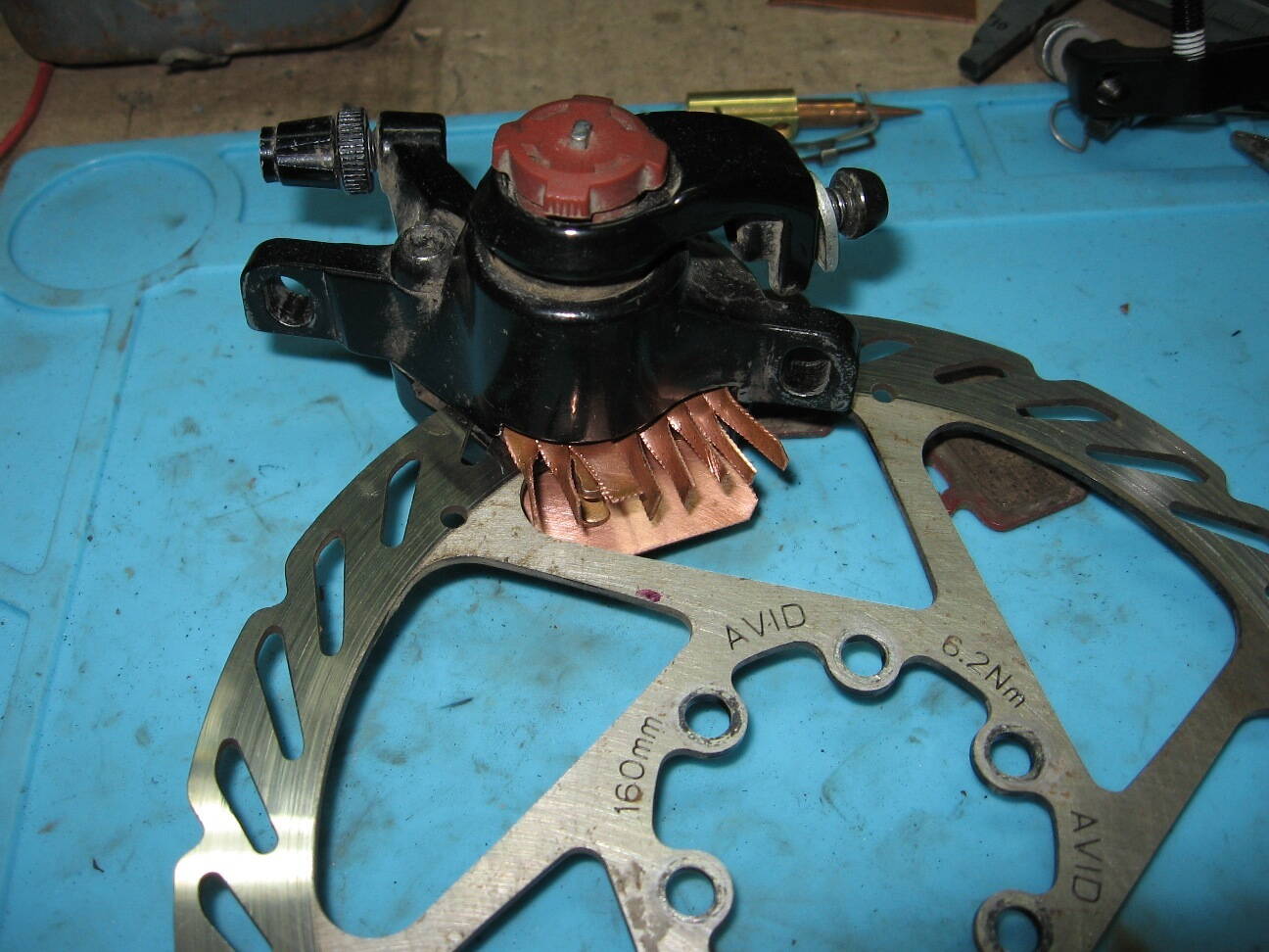

Если применять керамические колодки, то ротор очень быстро изнашивается. Потому ставить ротор с вентилятором за 200$ можно если очень нравится.
В промышленности, на транспорте, если нагрузки на тормозную систему велики, увеличивают диаметр тормозного диска. Тем самым увеличивают рабочую поверхность, площадь охлаждения и плечо тормозной силы.

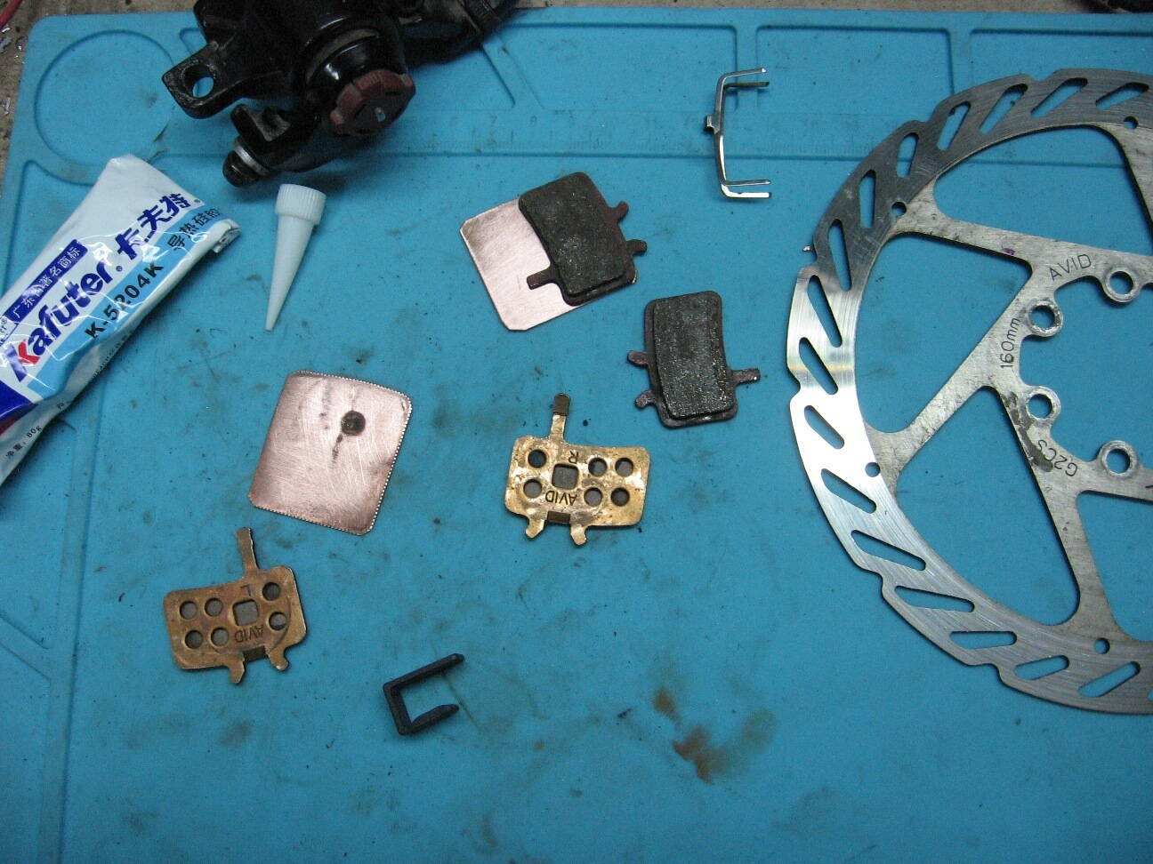

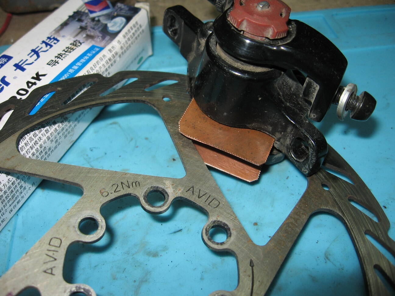

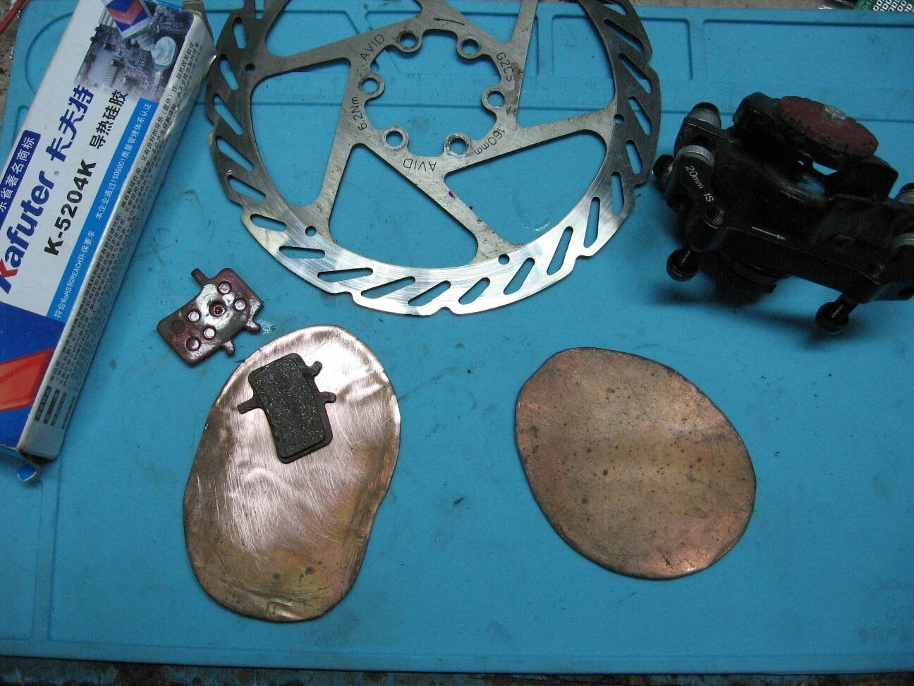

Для охлаждения колодок можно использовать медь.
IMG_3725.JPG [ 446.35 КБ | Просмотров: 1471 ]
Она легко режется ножницами для жести.
IMG_3730.JPG [ 424.45 КБ | Просмотров: 1471 ]
Перед склейкой нужно сжать колодки, чтоб пыпсики на поршнях продавили пластинку.
IMG_3728.JPG [ 367.92 КБ | Просмотров: 1471 ]
Для эстетов или для лучшего охлаждения можно порезать пластинку бахрамой. Лепестки можно отгибать в любую сторону, если кажется, что они что то зацепляют.
IMG_3731.JPG [ 339.4 КБ | Просмотров: 1471 ]

На роторе лежащем на столе все выглядит очень здорово. Но если учесть, что в реальной конструкции присутствует вилка и крепление тормоза - увы, радиатор не помещается.
Что до быстрого износа - тут приходится выбирать, либо эффективное торможение, либо вечная жизнь для ротора. Хотя, если ставить нормальный ротор, а не "занедорого" с надписью "Resin pads only", то не так уж быстро он изнашивается.

real SIMON писал(а):
vintik
Ну й вібрації ще. Щось здається мені, що воно відвалиться в будь-якому випадку. Ще й диском зажує. Мідь то порве легко, але все одно приємного мало.

Ничего не мешает, я проверял, к тому же медную пластину можно выгнуть как угодно и вписать в имеющийся зазор.
Не отвалится, на поршне пыпсик продавил пластину, и она приклеена термоклеем для светодиодов.
По поводу "вечной жизни" согласен, но к сожалению купить нормальный ротор и нормальные колодки в большинстве случаев не представляется возможным. Или подделка, или невменяемые деньги, и не исключено, что подделка. Приходится или допиливать в меру разумения, или выбирать из двух зол меньшее.
Опять же, больший ротор изнашивается медленней, и меньше усилие на ручке. Потому моя рекомендация - ставить максимально возможный диаметр.

Вероятно "не мешает" зависит от конструкции велика - на моем, с ВВ7 и креплениями IS места нет.

Кстати, про охлаждение колодок.
Родные от ББ7 из коробки - на медном основании. И кажется там была не органика а полуметалл, но могу ошибаться по прошествии лет.
Аналоги от аллигатора и несколько разных с дилэкстрима/алиэкспресса - все на стальном основании.
С медным основанием теплоотвод можно было бы организовать даже через торчащие за пределы калипера "усы", прикрутив на их концы пластинки. А со стальным - я не уверен, что от приклееной к поверхности медной пластинки будет какой-то толк - потому что теплопроводность самого стального основания низкая.
Теплопроводность самого "тела" колодки, думаю, ещё хуже.
Uda4nik
Те оригинальные колодки, что в свое время достались мне, были именно органика и благополучно сгорели в горах. С тех пор использую металл от Quaxar и Alligator. А основание в авидовских колодках точно медное? Просто, всегда был уверен, что это покрытие, а теперь стало интересно, а такой колодки чтобы распилить под рукой, как на зло, нет.
Они именно железные обмеднённые, первым делом подпилил краюшек. И да, органика, которая выкрошилась от перегрева.
