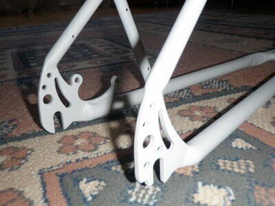

Нужно по образцу изготовить задние перья с верхним мостиком. Старые трубки потрескались. Материал - сталь. Как быстро можете сделать?
Трубки сплюснуты с обеих концов, просверлены отверстия под крепёж. Верхние края трубок крепятся болтом к зажиму подседела, нижние края крепятся больтами через отверстия к дропам заднего колеса, вся конструкция держится за счёт мостика.

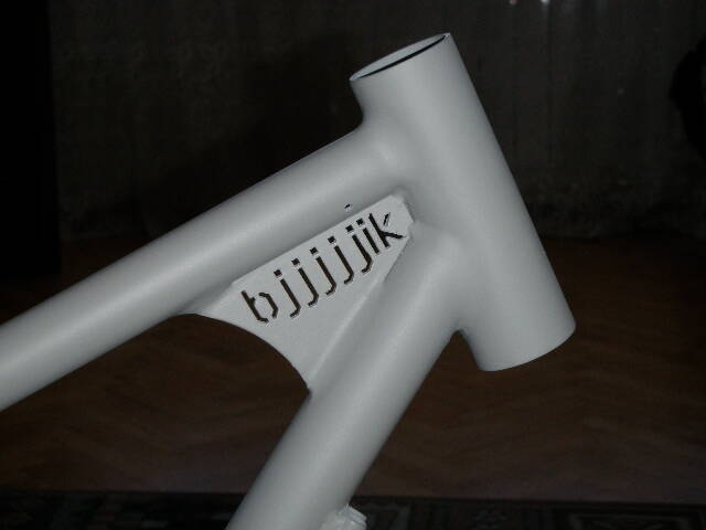

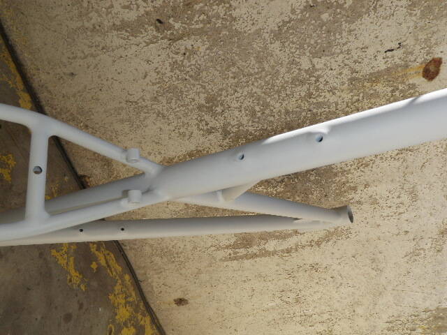

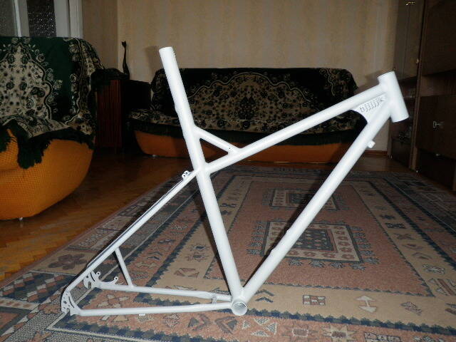

покрыта грунтом.
P1016202.JPG [ 108.16 КБ | Просмотров: 3200 ]
P1016204.JPG [ 126.42 КБ | Просмотров: 3200 ]
P1016213.JPG [ 149.77 КБ | Просмотров: 3200 ]
P1016208.JPG [ 126.97 КБ | Просмотров: 3200 ]
велосипед из дерева,carver
СообщениеДобавлено: 22.08.2016 19:58
Вырезанное лого - круть.
СообщениеДобавлено: 22.08.2016 20:13
Сообщения: 346
Изображения: 9
Город: киев
Зарегистрирован:23.04.2015
идея изготовителя :D

Потрібно перенсти вушка кріплення аморта троки вверх на 10 мм, тоді піднімется каретка, і зникне вірогідність пошкодити аморт і крутілку при пробоїИзображениеИзображение
