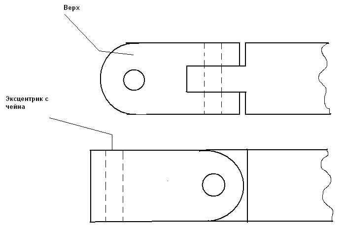

Берём с чейна крепёж на подседел
http://www.chainreactioncycles.com/Mode ... elID=25870
И делаем крепление. Как раз нужные нам 2 степени свободы.
Набросал в пейнте на скорую руку. :D

paxar, дорого на чейне крепление, при его элементарной конструкции. Надо ещё варианты, проще и универсальнее.

azure, крепление рассматриваю только за подсидел, перья у всех разные, тем более на подвесах. Мне в креплении на оську нравиться внешний вид, но на подсидел всё же надежнее. Оська не рассчитана что на ней будет телепеться сзади дополнительно до 50 кг, да и на раму большие нагрузки на изгиб, будь то хардтейл или подвес. Оська очень тонка, и если лопнет мы потеряем не только прицеп, но можем и без колеса заднего остаться (если цепь кассету не удержит или слетит с неё). В рассматриваемом варианте, за счет большего рычага сила действующая на подсидел не должны быть большой, так как груз в основном нагружает колесо прицепа. Это как тачка (с песком например), которую легко можно везти за ручку, но если взять близко к грузу то её фиг сдвинуть.
