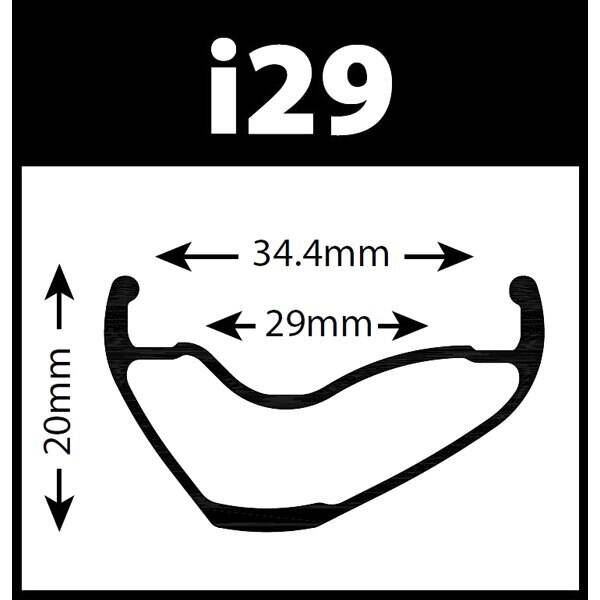

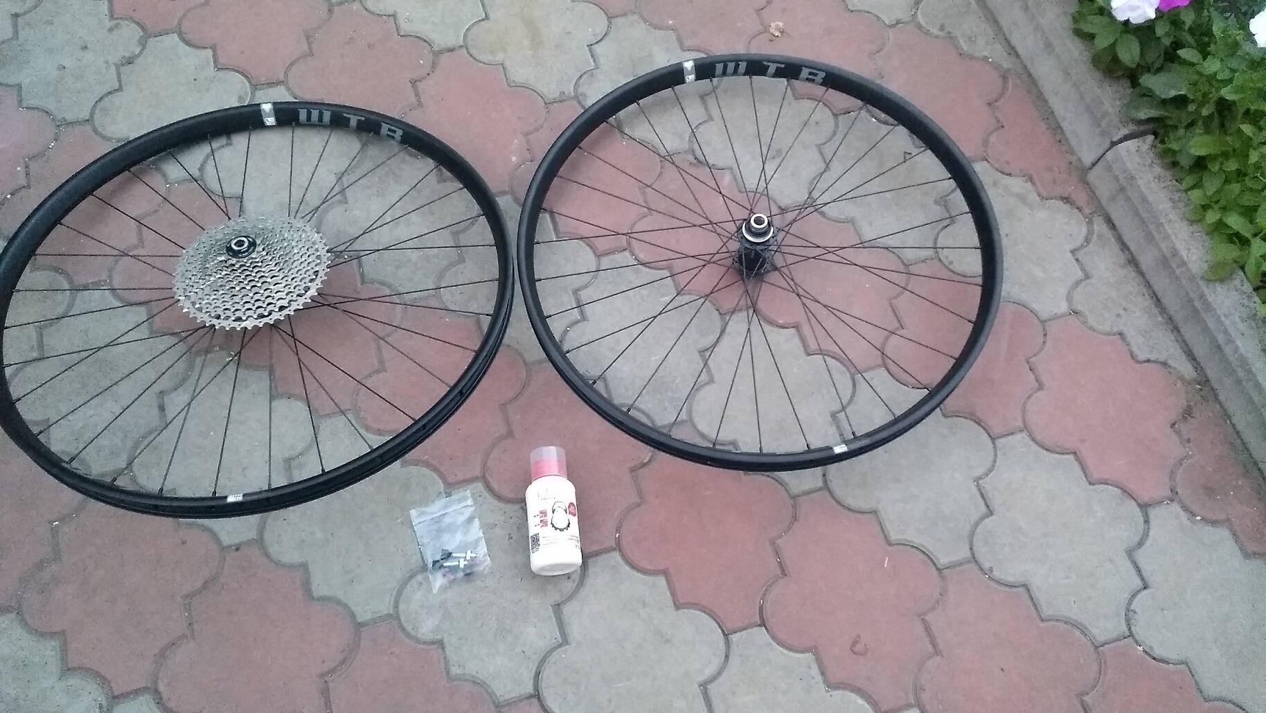

у меня обода wtb asym i29 с внутренней шириной 29 см заказывал ленту 32 см
все работает
