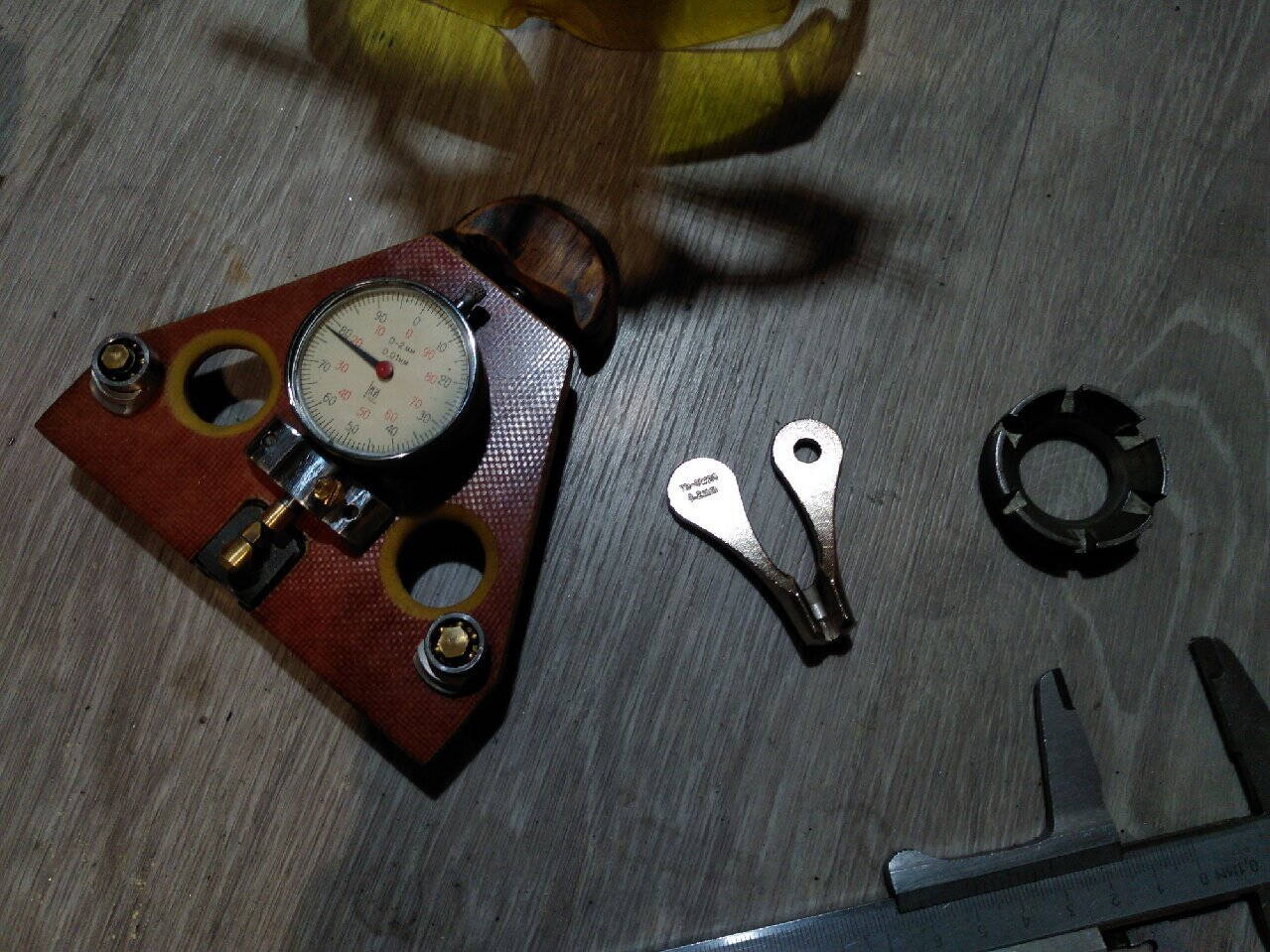

IMG_20190112_1720004.jpg [ 267.77 КБ | Просмотров: 4916 ]
В веломагазині придбав спицевий ключ. Вибирав із трьох можливих. Вибрав не самий дешевий, з позитивними відгуками (лівий на фото). При навантаженні більше 80 кг ключ почав зрізати грані ніпеля. Я в ступорі. Досвіду немає, розумію, що недотягую шпиці, а тягнути без пошкодження не можу....... позвав сусіда. Той приніс свій ключ (правий на фото). Цей ключ крутив ніпеля без проблем. Задне колесо натянуте та майже вирівняне за майже 3 години.

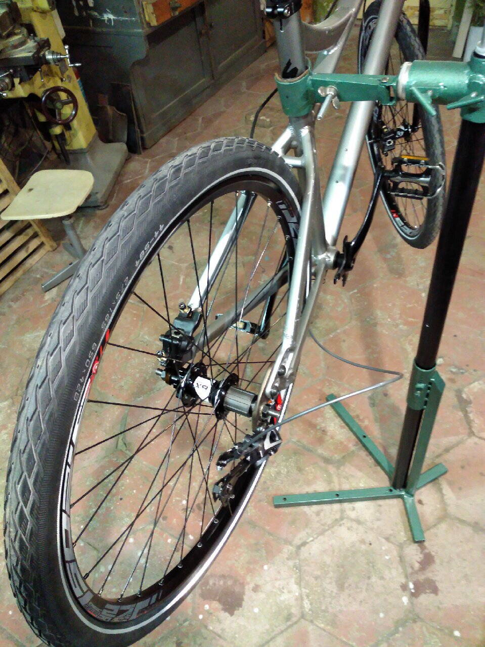

IMG_20190112_1722484.jpg [ 248.22 КБ | Просмотров: 4916 ]
Але далі крутити якось побоявся. Не був впевнений в силі натягу. Порадили майстра - поїхав. Назвем його майстер "В" (людина - явний фанат велосправи). Так ось, майстер подивився заднє колесо, трохи підрівняв та сказав - "майже добре". Переднє колесо трохи підтягнув та віддав. Вартість роботи - 100 грн., Затрачено часу близько 30хв. Майстер робив роботу якось без інтузіазму но впевнено.
Дома ввечері перепровірив роботу..... Заднє колесо натягнуто нормально, але відхилення зонту близько 4 мм. Переднє колесо майже ненатянуто (60-70кг.) Ну як так можна робити? Не в грошах справа.... або роби нормально, або закривайся. Взяв ключ та почав впевнено крутити. Потрохи, коло за колом та майже за годину досяг успіху. Не так то це й складно виявилось. Кинув зібране заднє колесо на вагу - 2100гр.
Камера з ніпелем преста качається від ресівера стандартним пістолетом через перехідник (преста-шредер - 45грн.) Дав 6 атм. Покришка виглядає гарно. Але як на мене трохи жосткувато буде - досвід покаже. Реальна ширина покришки 1,65 дюйма виявилась 42мм., при паспортних 44мм. Не втримався - сів у сідло..... сподобалось :)

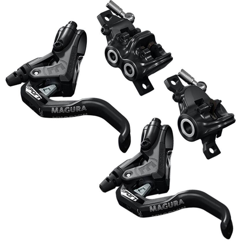

А ще існують отакі комплекти гальм
mt trail sport.jpg [ 65.31 КБ | Просмотров: 4899 ]
Oleg_72 писал(а):
Мені більш звично користуватись заднім гальмом. Колись давно перелітав через руль.
Воно ж не гальмує ніфіга :shock:
Двома гальмувати одночасно, дозуючи зусилля окремо на кожному колесі. З часом прийдуть рефлекси як саме натискати праву та ліву ручки.

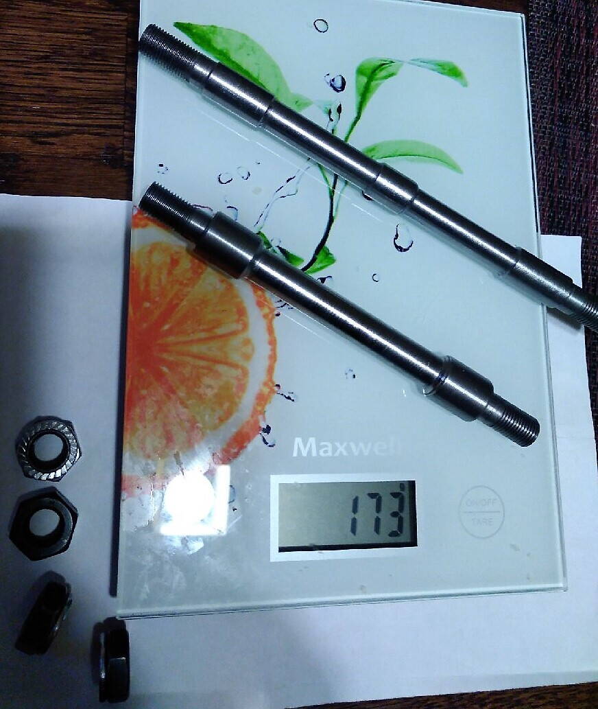

Поки відсутні чергові запчастини, трохи "попрацював" над віськами.
Просвердлено наскрізний отвір 5мм. - пройде шпилька ексцентрика.
З торців нарізано внутрішню різьбу М6. - можливо щось колись прийдеться закріпити (багажник, захист перемикача.....).
Максимально зменшено вагу (укорочено різьбові частини, зроблено проточки по діаметру).
Важило 320 гр. Зараз:
IMG_20190116_2043523.jpg [ 222.08 КБ | Просмотров: 4754 ]
Вважаю, що робити алюмінієвий варіант наразі не потрібно.
Трохи познущався над гайками - зробив рухому юбку.

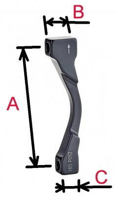

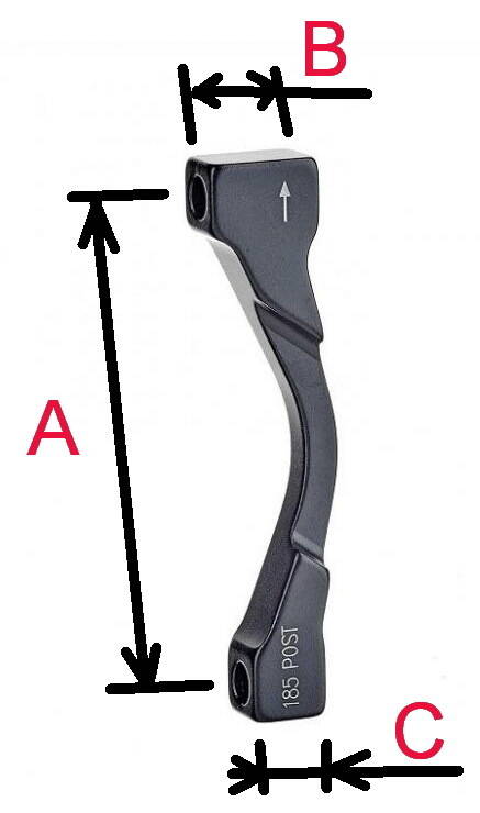

Надійшли чергові запчастини та є чергове питання.
Маю ротори Avid G3 CS 185/160. На заднє колесо ставлю 160 - питань не виникає.
Передня вилка з стандартом РМ.
avid-185.jpg [ 47.52 КБ | Просмотров: 4719 ]
Потрібен адаптер. В найближчих магазинах не знайшов. Але маю можливість виготовити його самостійно.
Розмір "А" - виміряю по отворам кріплення на вилці, а от розміри "В" та "С" може хтось підкаже?
СообщениеДобавлено: 18.01.2019 15:14
Сообщения: 8304
Изображения: 20
Город: in Ukraine
Зарегистрирован:05.06.2005
Як точно називається модель вилки? Це потрібно, щоб однозначно встановити, на який ротор там кріплення: на 140-мм чи на 160-мм. Далі в нас таке:
Дивимося в табличці, як маркують потрібний вам перехідник. Якщо у вас вилка під 160 мм, то для 185-мм ротору вам потрібен перехідник 25 S.
Під табличкою намальовано товщину деяких перехідників. Коли у вас каліпер Avid модифікації CPS, вам треба як перехідник використати дві шайби товщиною 20,5 та 15 мм. Коли каліпер Avid Standard - тоді дві шайби 17,5 та 10 мм. Форму шайб там видно: вони з виїмкою під звичайні півсферичні проставки для гальм.
Ось різниця між Avid CPS та Avid Standard:
Avid Standard, мабуть, відповідає стандартним каліперам інших фірм (поки що не знайшов прямого твердження, що воно так, однак схоже на те). Це на той випадок, якщо гальма будуть не Avid.

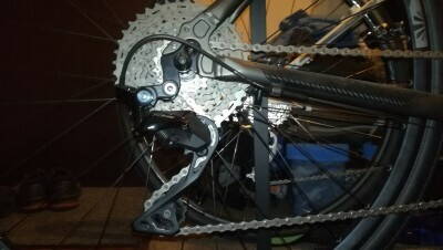

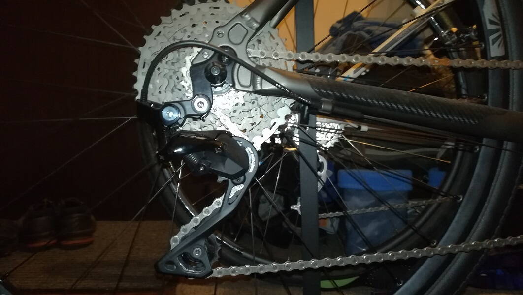

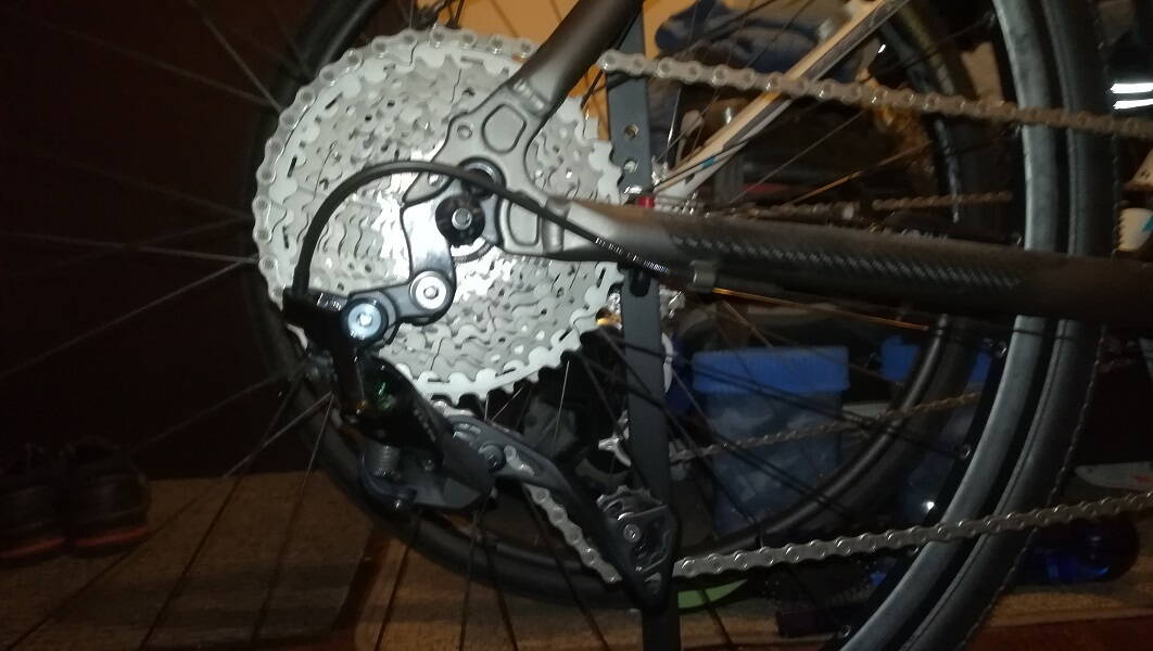

А поки є час - поставив передню зірку 36Т NW та касету 11-34. Підкажіть, вірно я визначив довжину ціпка?
Фото на великій та на малій зірці:
IMG_20190120_16261931.jpg [ 341.04 КБ | Просмотров: 4672 ]
IMG_20190120_16274581.jpg [ 281.59 КБ | Просмотров: 4672 ]
(КМС Х10 114зв.) Чи можна трохи вкоротити?
СообщениеДобавлено: 20.01.2019 19:05
Сообщения: 2009
Город: Київ
Зарегистрирован:01.10.2012

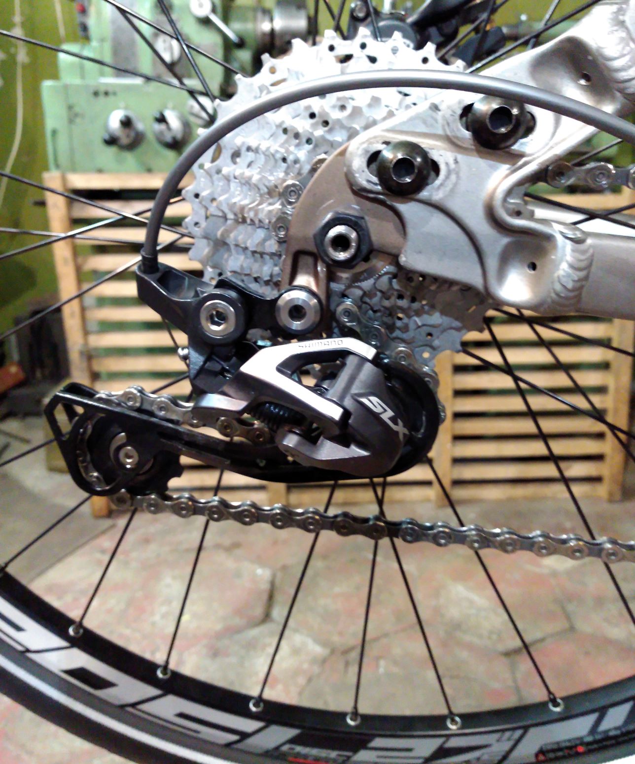

Як на мене, то задовгий.

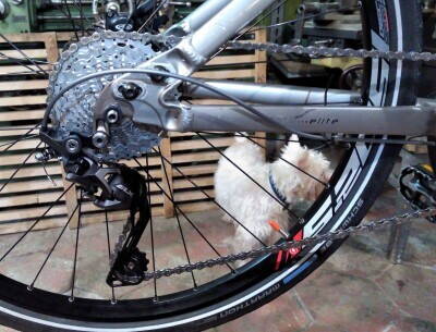

У мене отак.
У дружини +- так само (положення лапки на 11 зірці касети на її ровері можна побачити на задньому фоні).
IMG_20190120_180108.jpg [ 165.74 КБ | Просмотров: 4669 ]
IMG_20190120_180127.jpg [ 177.95 КБ | Просмотров: 4669 ]

СообщениеДобавлено: 21.01.2019 16:29
Сообщения: 2099
Зарегистрирован:15.04.2010
Oleg_72 писал(а):
Дякую, andr! Твоя відповідь, як завжди змістовна та конкретна. Буду керуватись цією табличкою.
Я бы убрал два, а то и все четыре звена.

СообщениеДобавлено: 21.01.2019 18:56
Сообщения: 8304
Изображения: 20
Город: in Ukraine
І я так думаю. Тільки там не ціпок, а цепок, або ж цеп, або ж ланцюг.
Ціпок - це зовсім інше.
СообщениеДобавлено: 21.01.2019 19:50
Сообщения: 382
Изображения: 35
Город: Україна
Зарегистрирован:30.12.2018
Лапка перемикача повинна бути перпендикулярна землі,при цьому ланцюг повинен знаходитись на середині касети.
Але це все приблизно.
