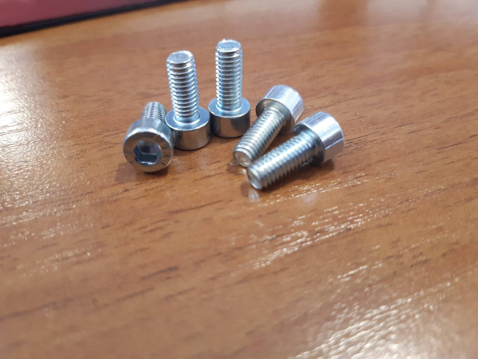

Критики напишуть, шо фігня, ашанобайк, требу було купити під модний формат, гривень так за 200-300
а я купив за 6 :) (1 шт. = 1 грн.) :roll:

Комплект винтов оригинальных Срам, Шимано стоит 50 грн.
Они с лыской под стопорную пластину.
250 стоят титановые анодированные.
А это чего? сыромятина с базара? ну тогда кинули.
Din 912 М5х10 пр. 8.8 в магазине стоит 70 коп.
Я покупал Din 7380 (как оригинал на роторе, только без лысок)
пр. 10.9 под торкс он стоил чуть дороже чем под шестигранник.
Под шестигранник щас стоит 1,4 грн. из А2 1,3 грн.
С этими карантинами и пошлинами на метизы (наше государство
борется за отечественного производителя) хрен купишь под торкс,
перестали завозить.
В мене на одному колесі теж так - працює, куди воно дінеться. Просто тому, що воно там вже є і міняти влом багато років, хоча я на що.
Але ці китайські прослаблені гвинти не кращій варіант, щоб добре затягати їх в невеличке алюмінієве тіло фланцю гальмівного. Да й кидаються в очі.

"Куди воно дінеться".... думаю найкраща відповідь щодо моїх нових болтів ;)
