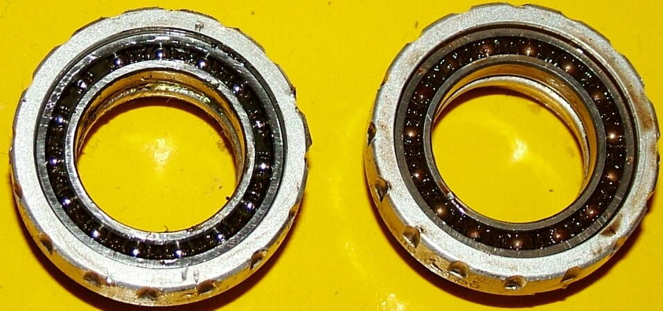

Почитав тему решил посмотреть на свою каретку от Shimano Deore FC-M590
Хоть и пользуюсь ей месяц и проехал менее 600км, и под дождём не часто был...
Снял корпуса с подшипниками- везде смазка, всё гуд. Вот только левый вращался с трудом. :sad:
Снял пыльники и сальники и :shock: ох.ел левый заржавел словно ему 40 лет или побывал в морской воде! Он даже не вращался(то, что ранее я принял за тугое вращение подшипника было скольжением пыльника в корпусе подшипника)Правый как только из упаковки- полный порядок.
Левый вымыл ВДшкой, а потом погрузил в растворитель. С трудом сорвал подшипник с места, высыпал грязь. Начал работать.
Интересно, что смазки было предостаточно в обоих корпусах, но почему-то левый вышел из строя, а правый держится молодцом.
11111111111.JPG [ 192.75 КБ | Просмотров: 2288 ]
СообщениеДобавлено: 11.11.2010 22:41
Сообщения: 3075
Зарегистрирован:10.06.2009
Фото было сделано после удаления ржавчины и смазки ВДхой
