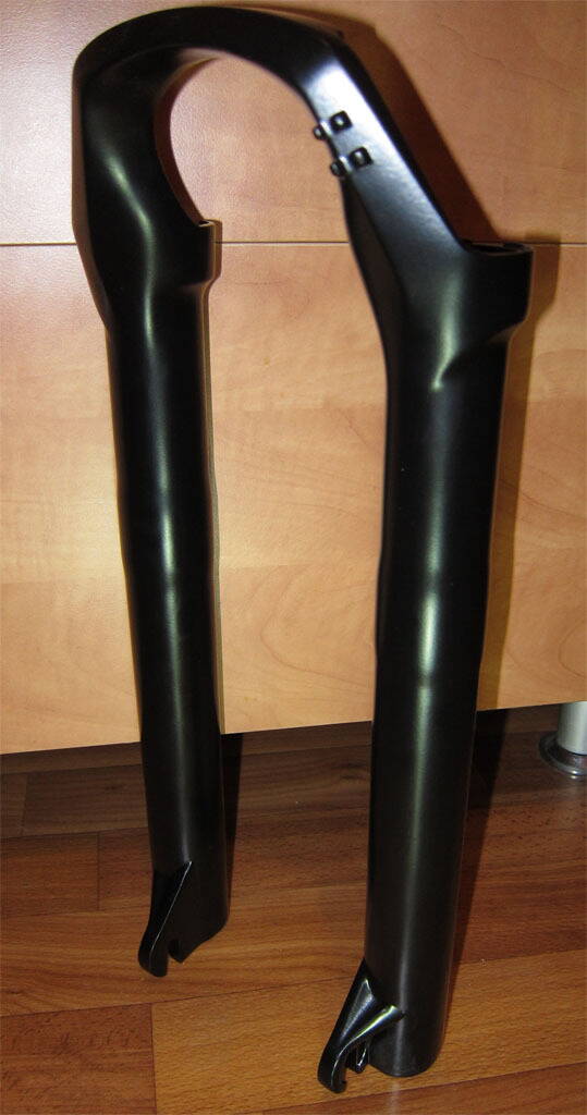

Вот сегодня забрал с порошковой покраски. Вилку готовил сам, растворителем и наждачкой.
Покраска стоила 20 грн. Результатом в целом доволен.
