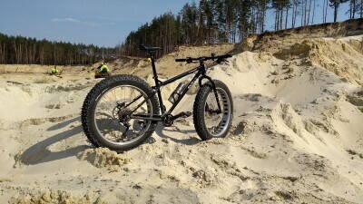

катнул сегодня по южным окраинам Харькова
IMG_20190407_144310088.jpg [ 932.39 КБ | Просмотров: 2904 ]
IMG_20190407_145448435.jpg [ 1004.27 КБ | Просмотров: 2904 ]
 Заголовок сообщения: Re: Кто катает на фэтбайке
СообщениеДобавлено: 08.04.2019 03:26
Сообщения: 9586
Изображения: 96
Зарегистрирован:16.11.2011
Это где такая красота?
NO FAT NO PARTY
СообщениеДобавлено: 08.04.2019 10:17
Сообщения: 205
Зарегистрирован:15.01.2015
безлюдовский песчаный карьер
СообщениеДобавлено: 08.04.2019 12:54
Сообщения: 9586
Изображения: 96
Спасибо. На фото выглядит здорово. А куда предыдущий фэт подевался?

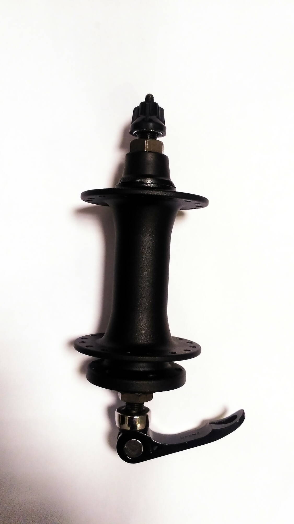

Ребята, пожалуйста помогите разобраться на каких подшипниках передняя втулка на Norco BIGFOOT 6.1 2018 года?
FRONT HUB
Alloy 135mm QR
IMG_20190306_162450_HDR.jpg [ 1012.98 КБ | Просмотров: 2756 ]
СообщениеДобавлено: 13.04.2019 19:58
Сообщения: 11240
конус/чашка
СообщениеДобавлено: 13.04.2019 21:40
Сообщения: 54
Зарегистрирован:07.09.2018
Aleksei Dmytren писал(а):
конус/чашка
Спасибо) К сожалению я не из тех кому эти два слова всё объясняют) Расшифруйте пожалуйста для "чайника" :smile:
СообщениеДобавлено: 13.04.2019 21:42
Сообщения: 11240
не промы
СообщениеДобавлено: 13.04.2019 21:59
Сообщения: 54
не промы
Спасибо)
