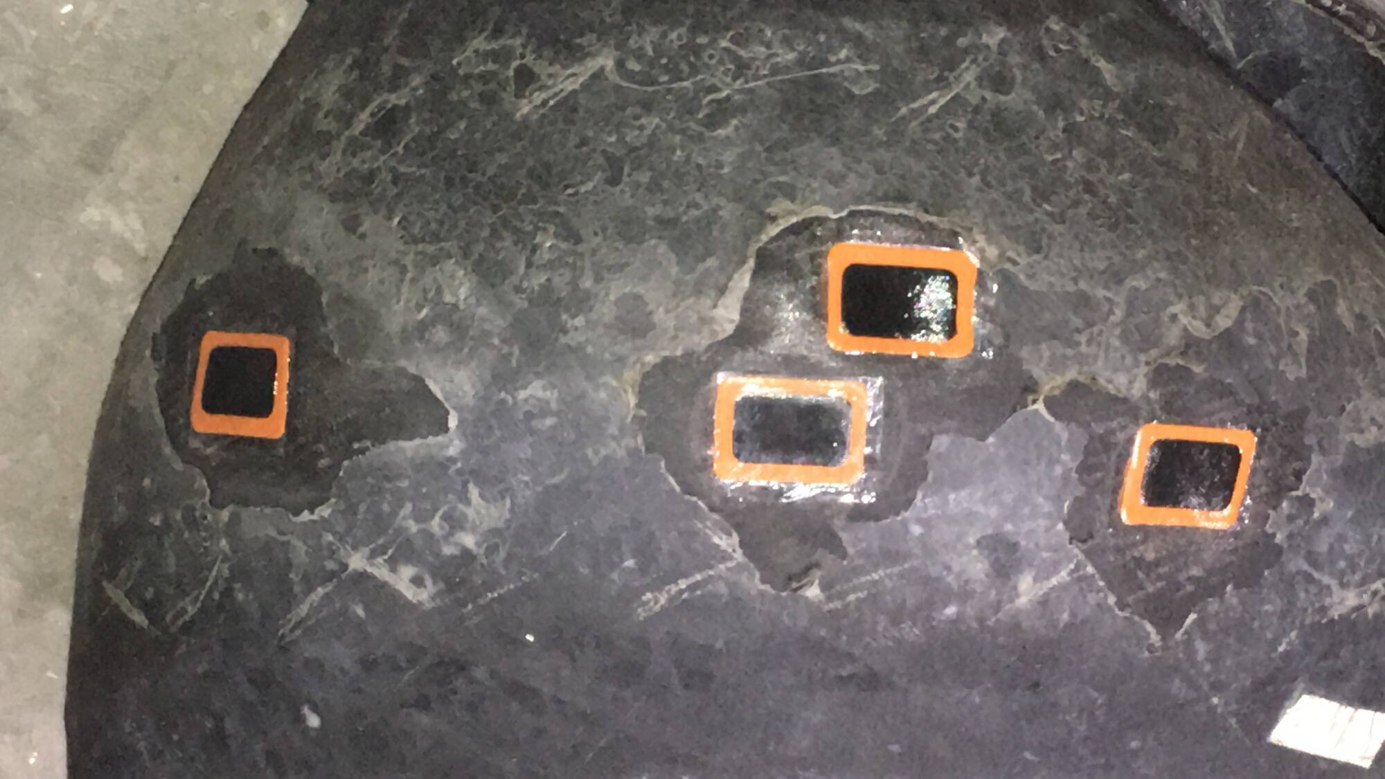

Здрасте...
А заклеивал ли кто-нибудь пробитые бескамерки??? Или их не клеют, а везут на вулканизацию???
А если клеют, то подходят ли латки и клей как на камеру, или специальные нужны???

AAUN3137[1].JPG [ 817.02 КБ | Просмотров: 3816 ]

А в чем смысл действия, если залит гермет? Это ж какую дыру надо разворотить? :shock:

На бескамерке без герметика (если это, конечно, не максисовский silkworm) ездить просто нет смысла. Надо залить гермет и необходимость клеить отпадет сама собой.

Прошу прощения, но мне ситуация непонятна. Ведь, открутить сердечник вентиля и залить герметик гораздо проще и занимает значительно меньше времени, чем работа по снятию, заклейке и установке покрышки. Особенно, если клеиться в полевых условиях.
