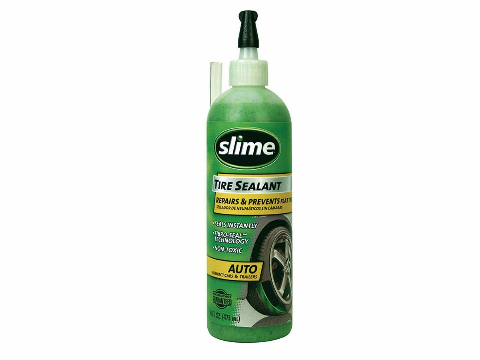

Anatol скажите у Slime есть два вида автомобильных герметика с синей полосой и с желтой
Какой на Ваш взгляд лучше?
slime2.jpg [ 6.7 КБ | Просмотров: 4218 ]
slime.jpg [ 78.11 КБ | Просмотров: 4218 ]
 Заголовок сообщения: Re: Бескамерка: стоит ли игра свеч?!
СообщениеДобавлено: 08.05.2020 22:20
Сообщения: 1037
Изображения: 2
Город: Украина, Светлодарск
Зарегистрирован:04.06.2007
Только не берите Caffelatex, та еще муть, в покрышке высыхает за месяц, потом начинает подтравливать, содрать слой засохшего герметика очень сложно.
