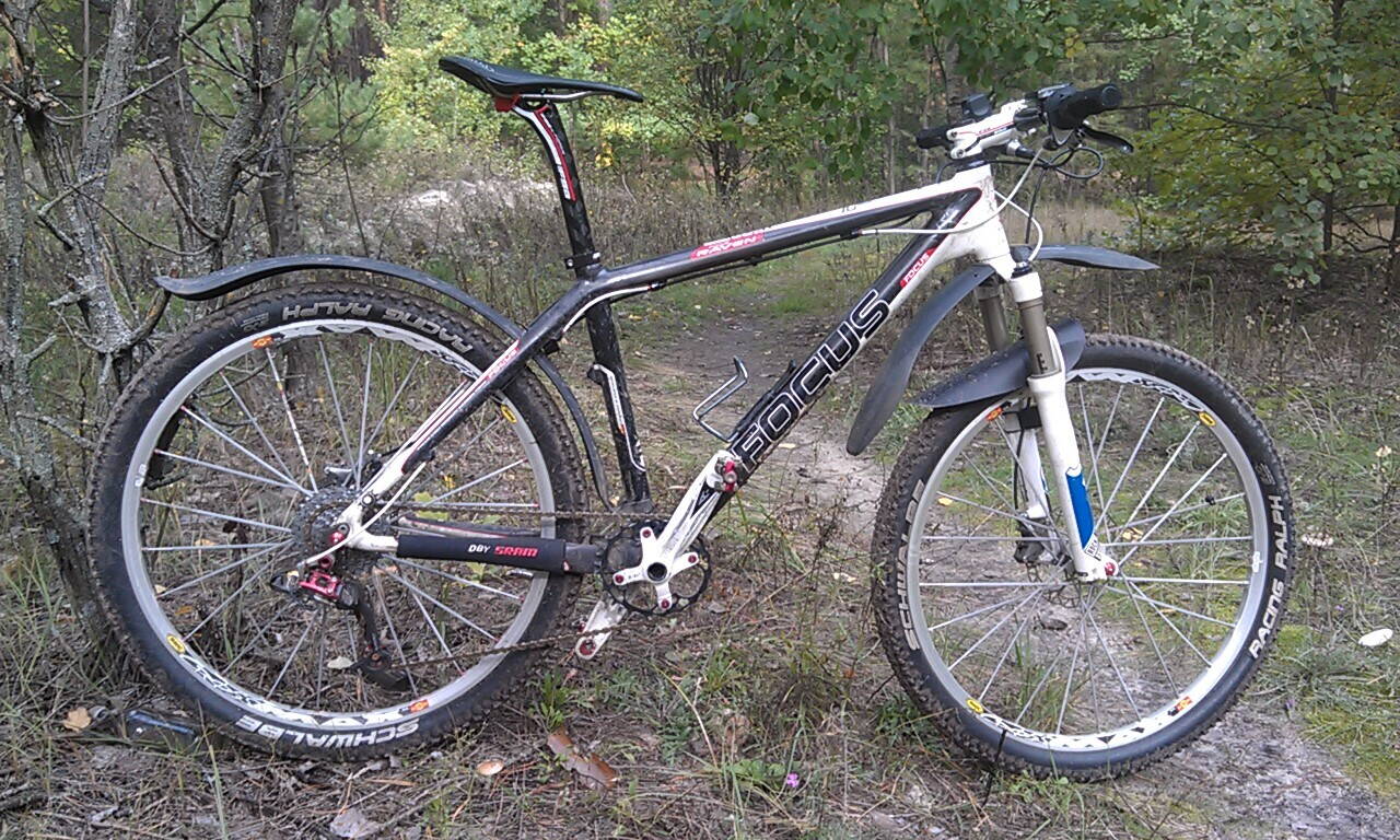

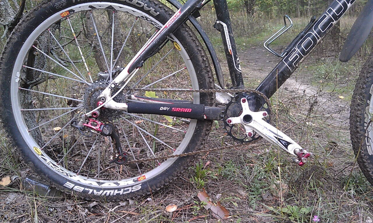

Получил свою 38t овал - вопрос - как выбрать правильно сторону (она двухсторонняя) и отверстия для крепления?

С обоих сторон она одинаковая.
Сегодня катнул почти сотку сосновыми лесами и специально выбирал места поколбаснее - сначала сосновые корни, потом разбитый асфальт + чуток попрыгал (специально поставил относительно мясные колеса, ибо такой проверкой ZTRы убил бы точно) - цепь с RC сбросить не удалось - зачЪОД!!! Рекомендую всем любителям сингла...про овал писать не буду - есть специальные темы и мнения разные...мое мнение :good:
