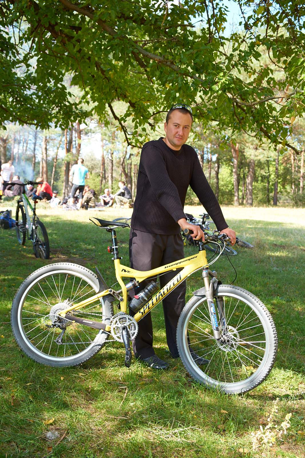

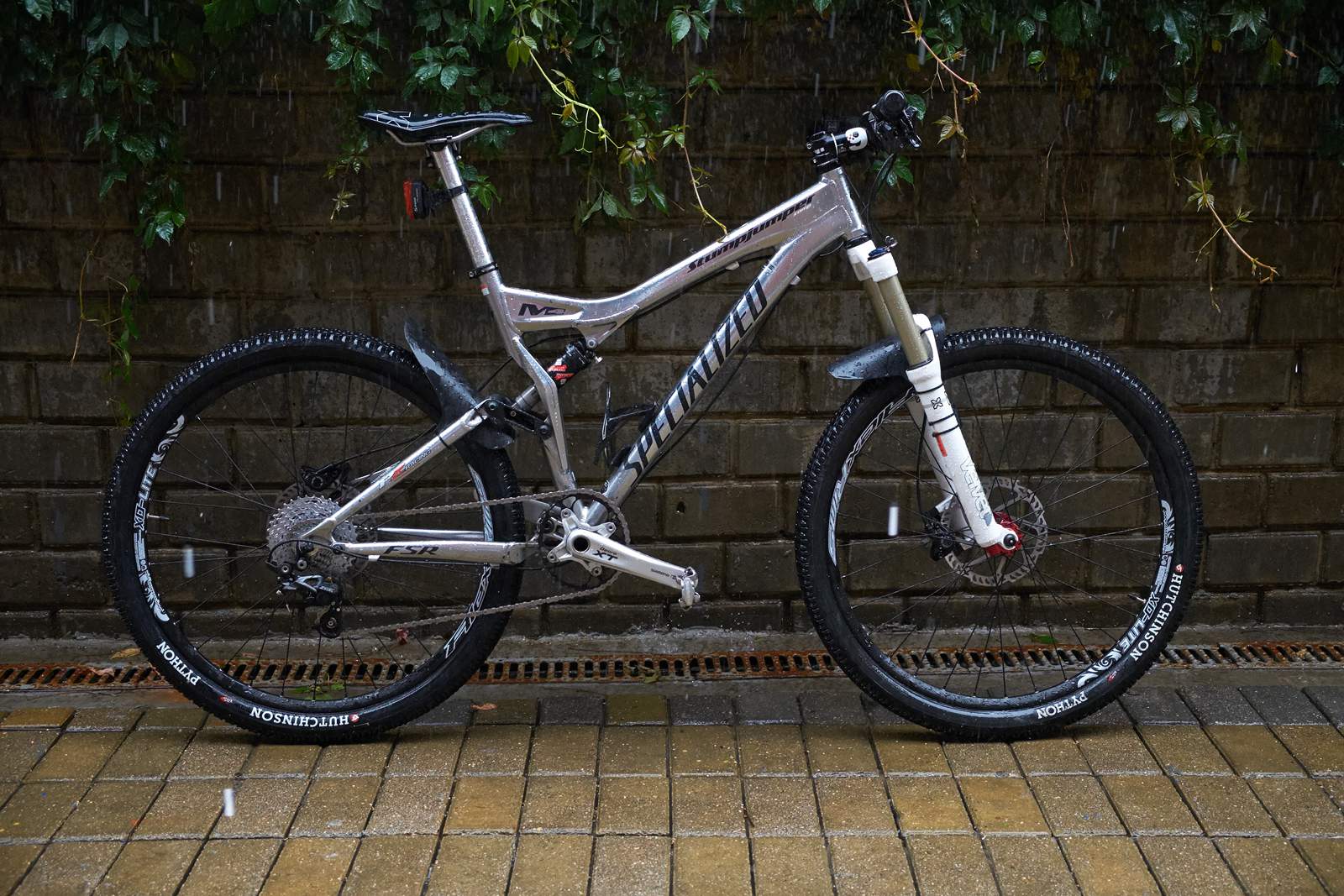

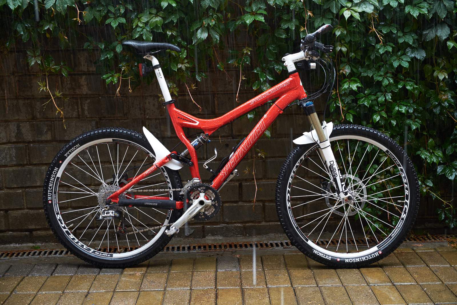

Димдимыч писал(а):
Как бы то ни было, вилка 120+мм на кантрийной раме выдает хреносозидателя.
Имхо, если уж и попалась длинноходная вилка по сладкой цене, то правильнее будет согнать ее, дабы не строить клоун-байк.
да ладно номр все и 120мм вилками и 140
ps если рама нормальная
xtc с 140мм
и старенький стамп который заточен под 100мм
с 100мм вилкой желый
с 120 красный
и мой серый со 140й
тенденция в мире велостроения такова что угол рулевой с каждым годом становиться тупее :)
DSCF4758 copy.jpg [ 359.49 КБ | Просмотров: 1378 ]
DSCF3892 copy1.jpg [ 296.89 КБ | Просмотров: 1378 ]
DSCF3895 copy1.jpg [ 336.83 КБ | Просмотров: 1378 ]
DSCF4085 copy.jpg [ 402.42 КБ | Просмотров: 1378 ]
Surly Ice Cream Truck , Танки в Городе
Лайтовый вел не валит (с)
