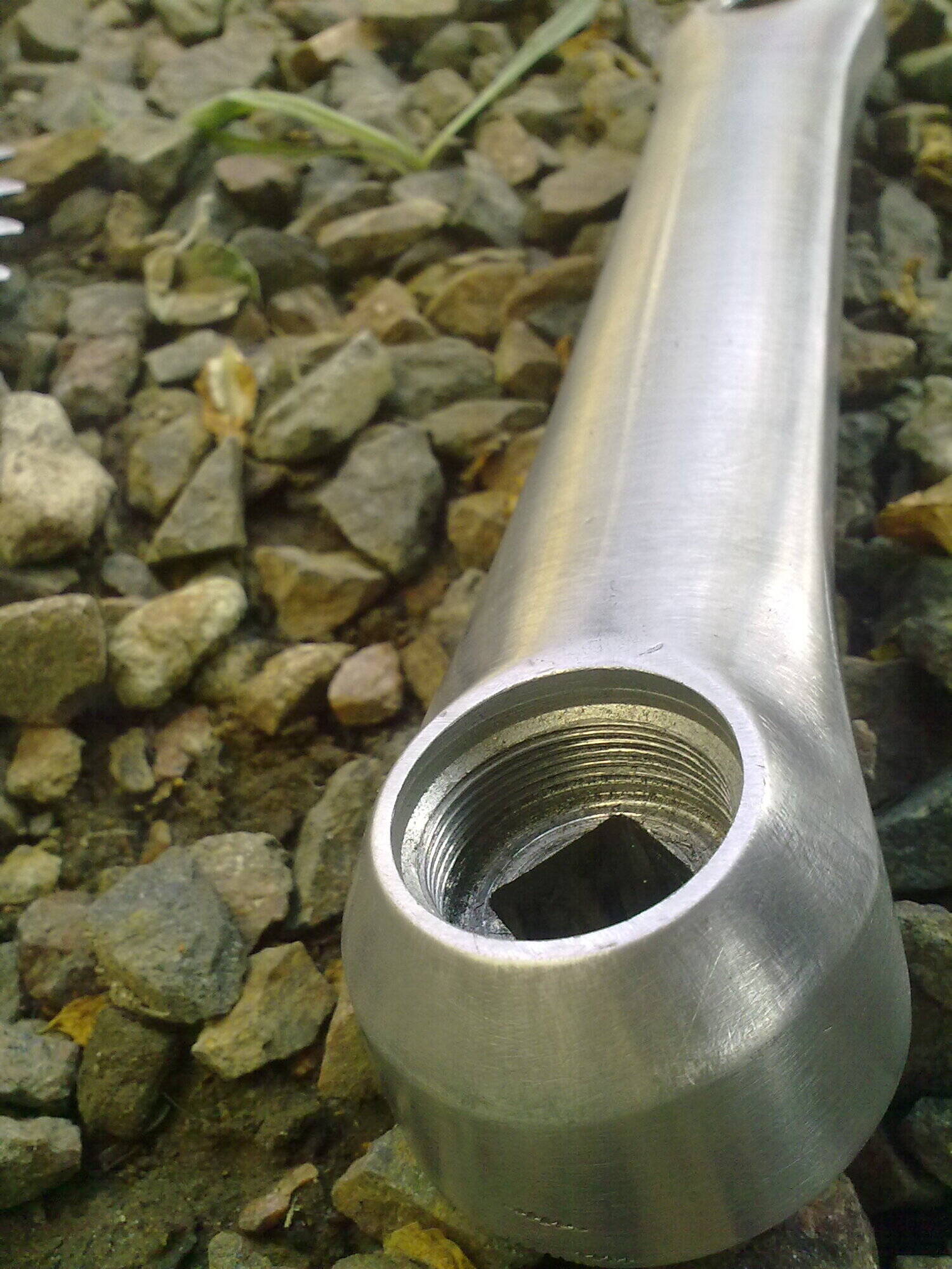

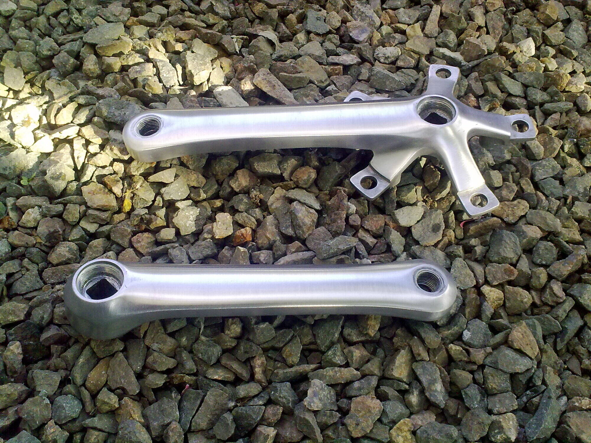

Я остановился на эффекте шлифованной стали - очень нудное и неблагодарное занятие выводить зеркало на алюминиевом сплаве

godspeed писал(а):
Не надо ничем защищать. Год-два оно будет блестящим, потом не таким блестящим, но всё равно не как видавшая виды алюминиевая ложка в совковом общепите. И всегда можно будет заново натереть до блеска, именно не разводить полировку заново, а просто хорошо натереть. Да и штанами шатуны и так будут постоянно натираться.

romm писал(а):
Кіса радив після поліровкою пастою гоі не промивати поверхню розчинником . Блиск збережеться на довший час .
Паста гои производится на парафиновой основе - по сути это тоже самое что свечкой натереть. Парафин быстро сотрётся, и сама грязная чёрная плёнка блеска не добавляет. Я смываю её горячей водой, без всяких растворителей.
Поправочка - не парафин а стеарин. Но один фиг свечка :smile:
Несколько лет назад отполировал трубу от пылесоса. Была крашеная ободранная. Зашкуривание и полировка дрелью войлочным кругом - ну час от силы заняло. До сих пор отчётливо блестящая. Не хром, конечно, и не прям зеркало-зеркало, но вполне пристойный вид.

труба от пылесоса наверное трется штанами, припадает дорожной пылью и мокнет под дождем... хорошее сравнение в общем. Кстати, те шатуны что на фото перестали блестеть сразу после первого дождя, хотя при обработке натирался поверхностный слой, который очень трудно было стереть абразивом...

Труба это пример большой поверхности, а то что блестит это к слову. Так то шатуны, да, помутнеют быстрее.
Но не после первого дождя. Тут я как раз подозреваю что это из-за оставшихся рисок, которые собрали пыль грязь и воду. Выведенные в зеркало держатся дольше.

godspeed
Ты подозреваешь, а у меня личный опыт. Риски рисками, а темнеет вся поверхность. Анодировать надо, тогда будет долговечно, а еще есть электрохимическая полировка.
