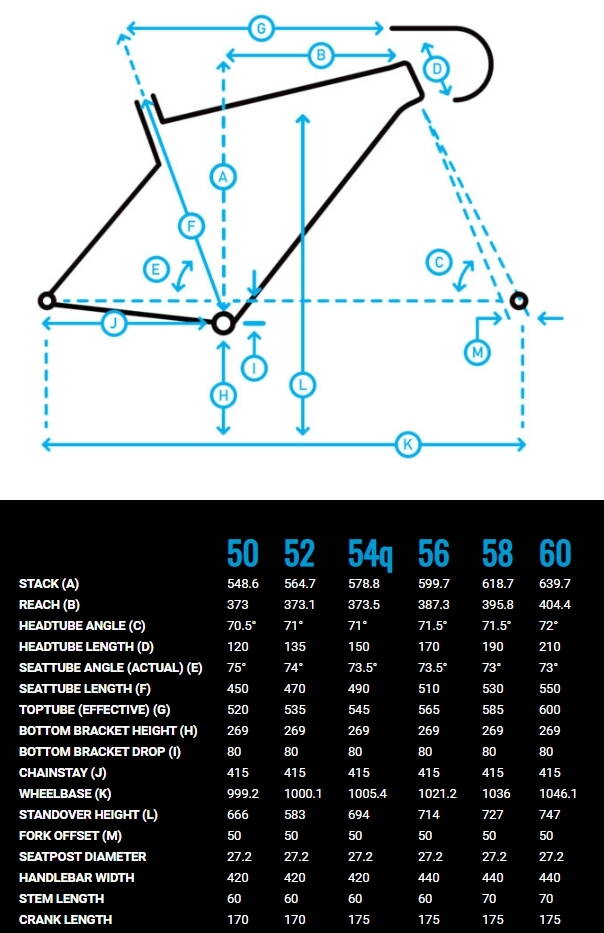

Нужно общественное мнение.
Очень пристально смотрю в сторону Marin Gestalt x10, сегодня чуть не купил
Остановило то, что 58ая ростовка с моим 187-188 ростом кажется коротковатой. Катал минут 15 возле магазина кругами.
В верхнем хвате все более менее удобно, нижним хватом - очень странные ощущения, как будто хочется локти согнуть.
Предыдущий байк - Кадейл МТБ с довольно длинной базой, различия в геометрии катастрофические
Вот сравнение геомиетрии: https://bikeinsights.com/compare?geomet ... 0017e1c3e5
7см разницы по ричу.
Кто бы проконсультировал по посадке, в теории я понимаю про углы, стэк и рич, но со стороны себя не вижу и не могу оценить.
Плюс не катал с бараном и не знаю, какие ощущения - норма.

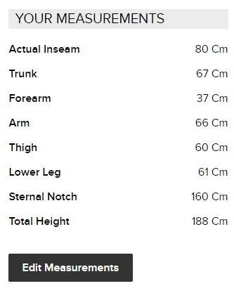

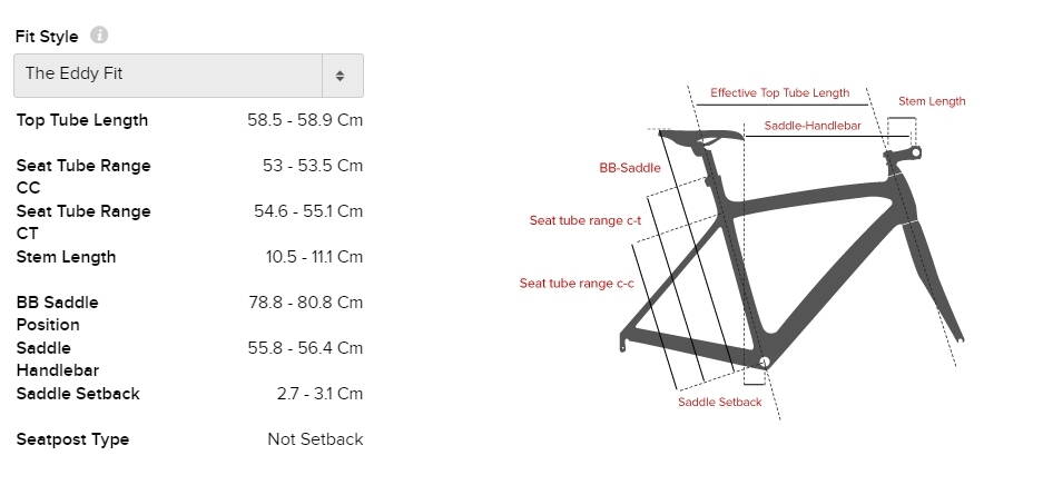

Сравниваю с МТБ, потому что катаю на нем 9 лет и это сравнение напрашивается само.
Ну и рама Кадейла не для сравнения, а как отправная точка.
Калькуляторы показывают очень относительные числа.
Некоторые, так вообще дичь.
Вот, к примеру, параметры тела:
Комментарий к файлу: Параметры тела на скорую руку
Bike Fit Calculator  Find Your Bike Size  Competitive Cyclist - Google Chrome.jpg
Bike Fit Calculator Find Your Bike Size Competitive Cyclist - Google Chrome.jpg [ 51.87 КБ | Просмотров: 3354 ]
Результат работы калькулятора

По effective toptube lenth - 58ая ростовка вписывается
