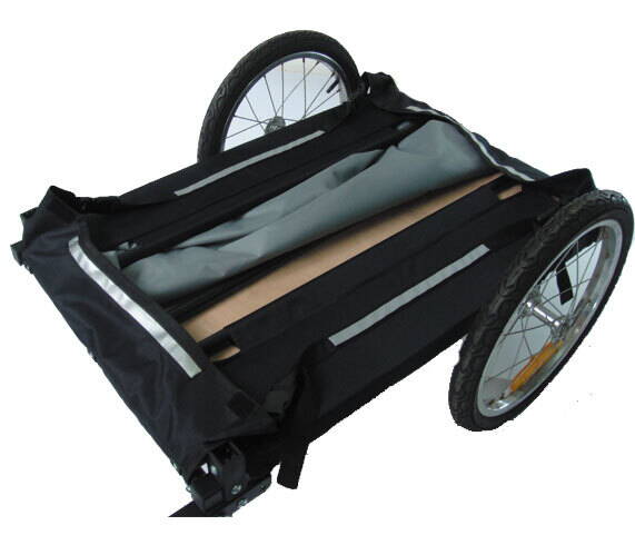

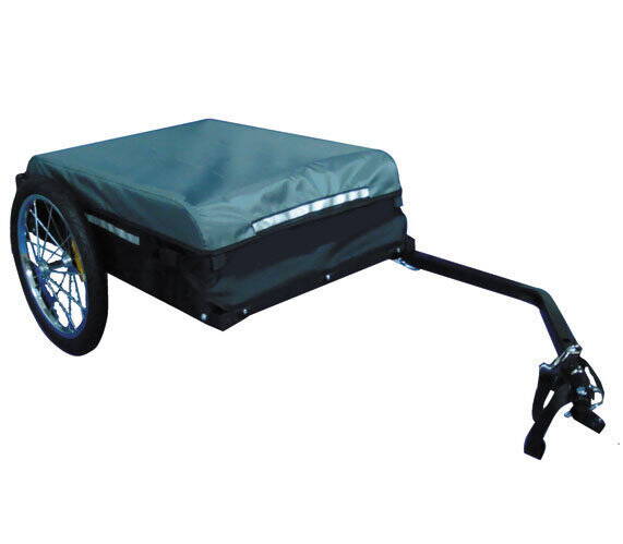

Стоимость проекта уже вырисовывается?
А то за 150 зеленых можно взять неплохого стального складного (0.8*0.52*0.16м колеса тож можно быстро снять + лямки для переноски) конкурента на 2-х колесах весом в 6.5кг

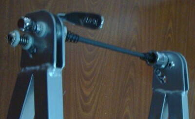

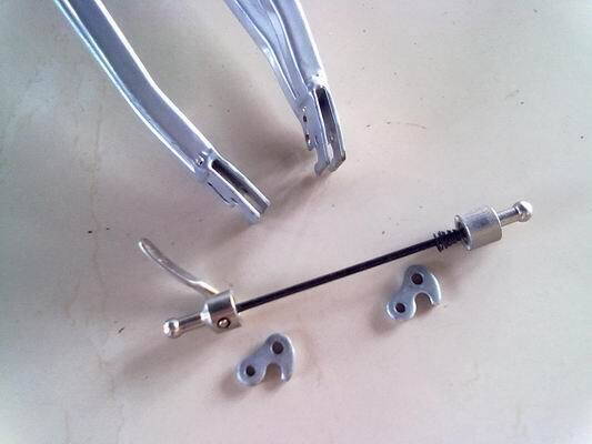

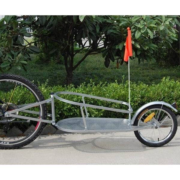

или такого за 168$
one-wheel.jpg [ 82.72 КБ | Просмотров: 5701 ]
one-wheel detail 1.jpg [ 149.75 КБ | Просмотров: 5701 ]
one-wheel detail 3.jpg [ 26.05 КБ | Просмотров: 5701 ]

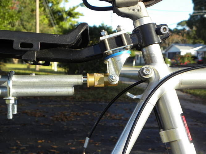

вот недостающее фото от сообщения на 2 выше - тоже мучался с шаровыми, но это решение мне кажется достаточно надежным. Роль соединения выполняет пружина, которая и немного амортизирует рывки и вращения.
СообщениеДобавлено: 28.07.2011 10:30
Сообщения: 5990
Зарегистрирован:01.07.2008
По-моему, пружина подошла б для двухколесного варианта, а одноколесный с ней будет неустойчив к завалу набок. Либо же пружина должна будет иметь слишком уж большую жесткость на скручивание - но тогда она и на изгиб будет слишком жесткой... Нет?

mariartio писал(а):
или такого за 168$
А второго фото почетче (и посветлее) нет? Как-то по этому не очень понятно, обеспечивается ли узлом крепления подвижность прицепа относительно велосипеда в вертикальной плоскости, и каким образом...
СообщениеДобавлено: 28.07.2011 11:40
Сообщения: 2040
Город: Харьков, Холодная гора
Зарегистрирован:26.12.2008
Это аналог боб яка. Там есть и вертикальна и горизонтальная ось свободы.
