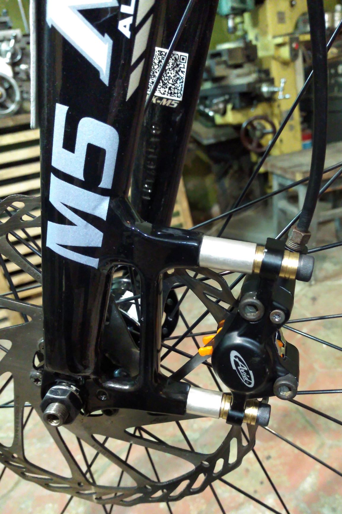

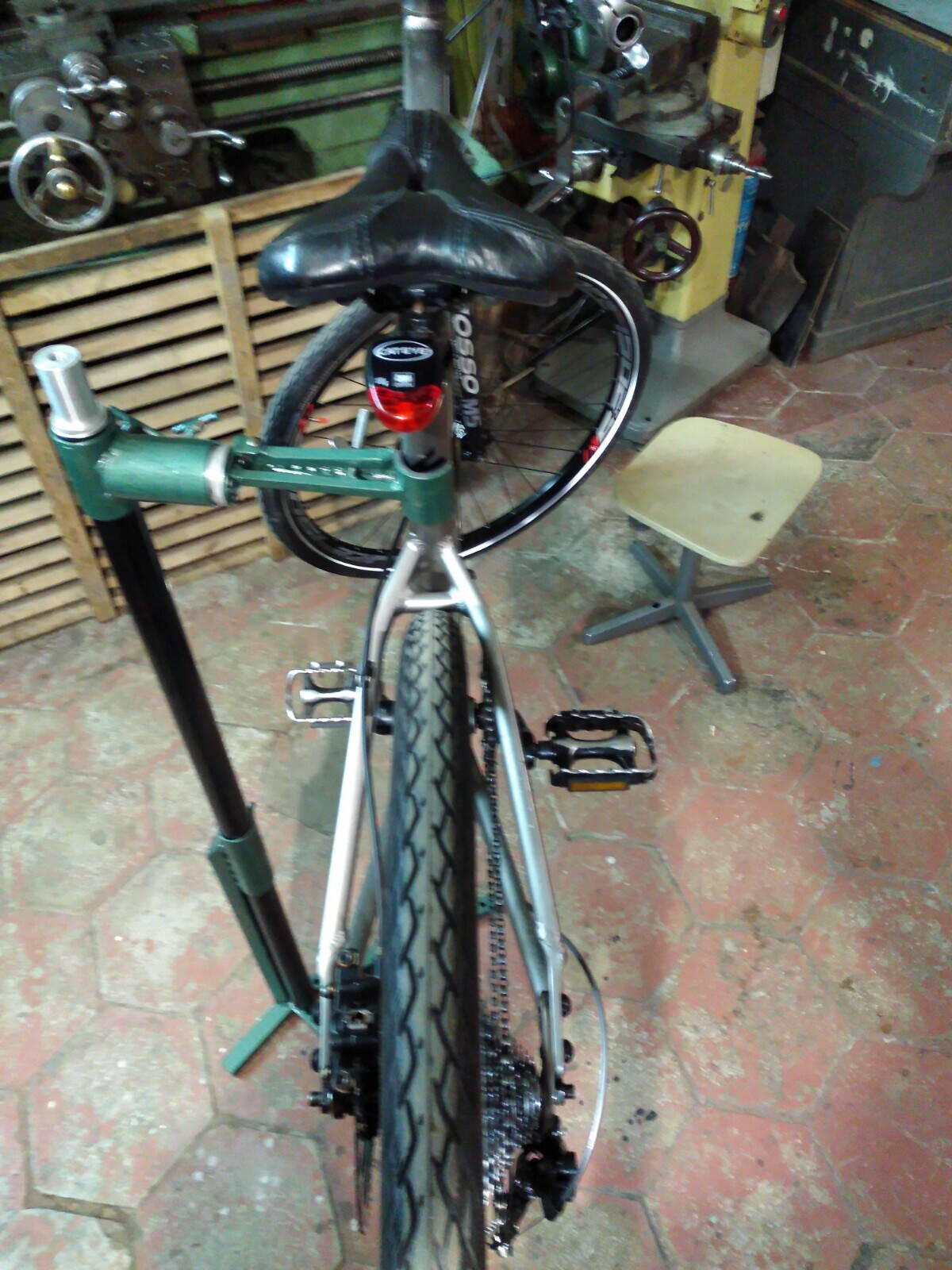

Поки в роботі бонки на шатуни..... прокачав гальма та зробив адаптер на 185мм ротор. Вийшло ось так:
IMG_20190121_20280421.jpg [ 269.38 КБ | Просмотров: 1723 ]
Фактично для виїзду залишилось придбати лише гріпси. Но тут якось сумно. Є бажання анатомічних. Вибір не дуже.... якщо якісні, так і ціни скажені.

Гальма справді стали як слід, працюють?

Гальма працюють. Досвіду використання гідравлічних гальм немає, порівняти немає з чим.... варто обкатати, а потім зробити висновок.

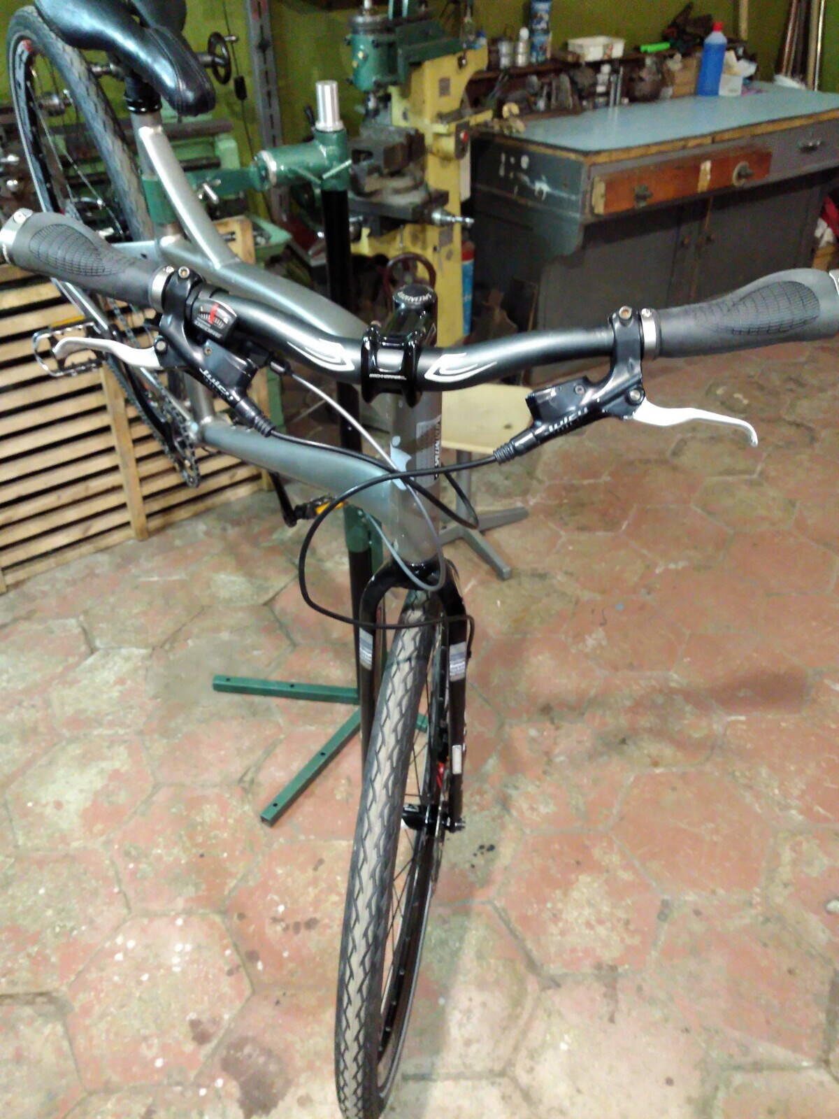

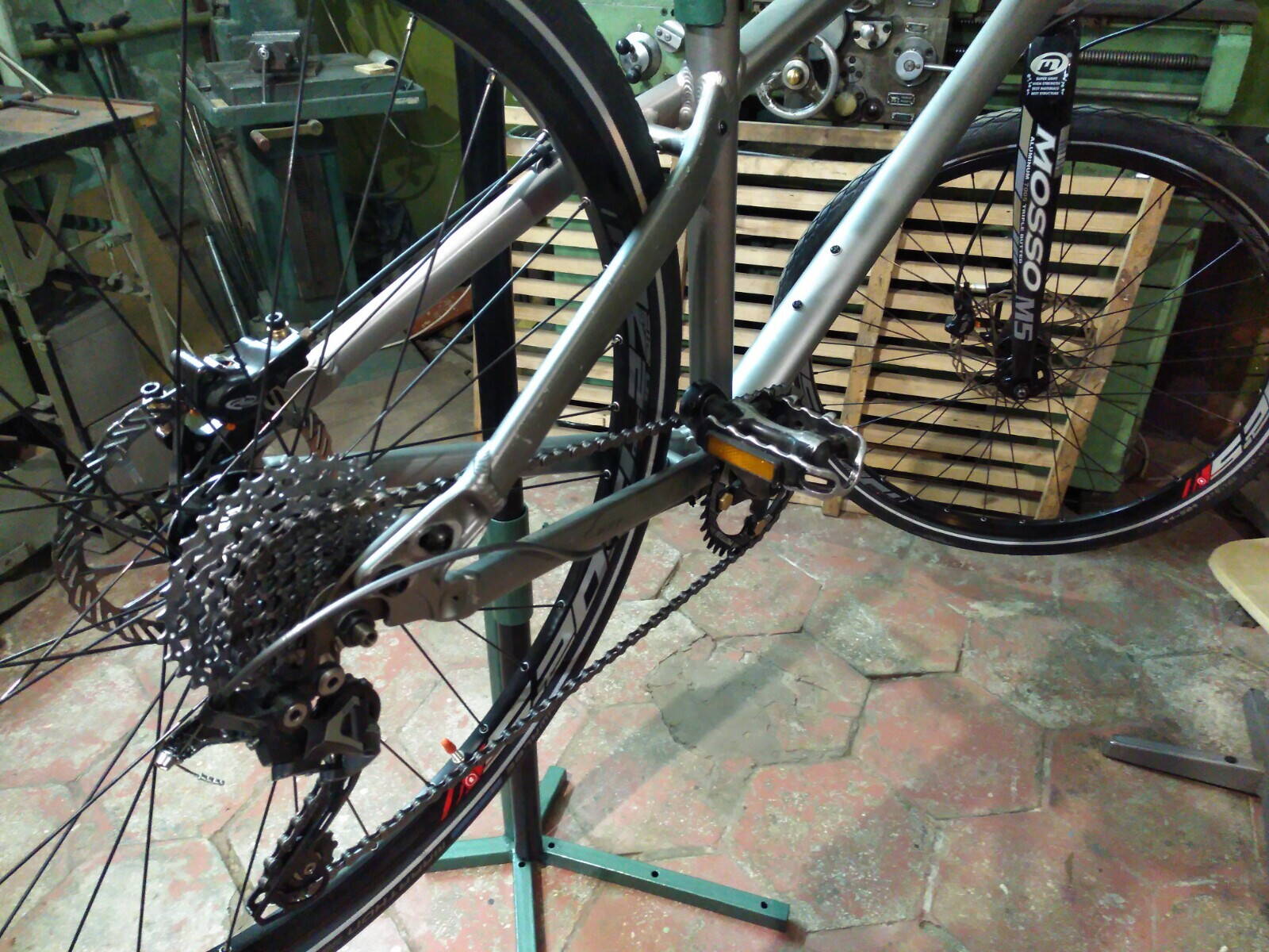

Прошло немного времени.... проект почти завершен. Ну конечно, нужно ещё вложить пару-тройку тысяч гривен (крылья, багажник, велокомпьютер, звонок, перчатки....). Но по состоянию на сегодня уже можно смело ехать. Только погода не позволяет :)
Фото не качественные - свет в мастерской желает лучшего. А на улице вечерами темно. Дождусь случая и сделаю фотосессию при уличном освещении. Пока вот-так:
IMG_20190128_1351023.jpg [ 385.73 КБ | Просмотров: 1617 ]
IMG_20190128_1352038.jpg [ 393.15 КБ | Просмотров: 1617 ]
IMG_20190128_1352230.jpg [ 492.14 КБ | Просмотров: 1617 ]

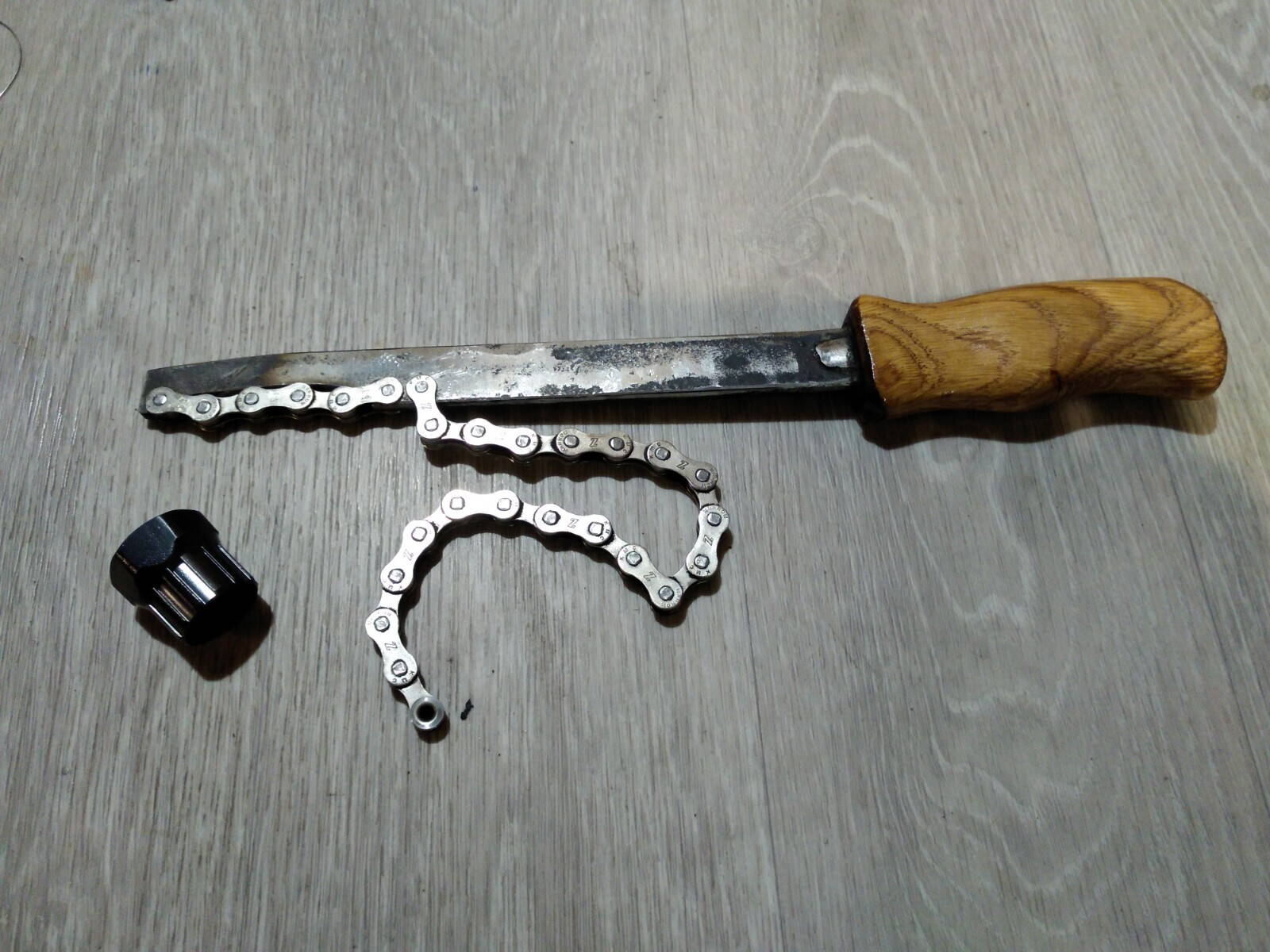

Прокатился по мастерской - таки передний тормоз работает приятнее. Ну и не знаю из каких соображений "слепил" ключ. Пригодится ли он мне?
IMG_20190128_1347116.jpg [ 374.4 КБ | Просмотров: 1617 ]
Будет видно в дальнейшем.
Мабуть, було трохи часу та натхнення )))
У мене для того старий ланцюжок та ганчірка.

Oleg_72, подивився Вашу тему й виникло питання - навіщо було робити суцільні вісі для втулок, ще й з кріпленням гайками? На мій погляд, ексцентрик є набагато зручнішим в експлуатації і, в разі його використання, можливо було б не робити суцільну вісь, а обмежитися адаптерами під дропаут (саме так роблять серійні виробники).

real SIMON, Ви праві на усі 100.
Я розглядав цей варіант та вважаю його найбільш вірним технологічно та зручним для користувача. Але я не скористався ним по причині, що на моїх дропаутах відсутні технологічні отвори для кріплення багажника. В подальшому я (можливо) на ці вісі буду кріпити також і багажник + крила.
Крім того, планується ненадовго залишати велосипед на вулиці.... зняти несанкціоновано колесо з ексцентриками буде набагато скоріше та зручніше.

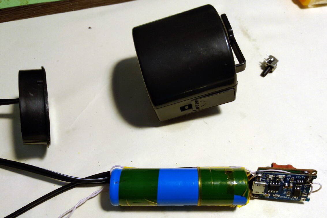

Занялся электроникой. Насобирал кучу светотехники, есть полтора велокомпьютера, подобие велозвонка... и желание уже с этим закончить. Итак, походу дела постараюсь показать процесс.
Велозвонок.
Купил на OLX электрический, поскольку ретробрязкальца как-то не подходят по стилю, а более ничего подходящего не нашёл. Видел, конечно в интернете шикарные велозвонки в виде узенького колечка на руль,но у нас таких в продаже не бывает, да и цена.... Когда взял звонок в руки - опешил. Ну как можно делать такое откровенное дерьмо? По задумке конструктора, такую здоровую пластмассовую хрень с нереально неудобной и хрупкой кнопкой на задней стенке нужно цеплять на руль. Поставил две пальчиковые батарейки в корпус - не с первого раза смог закрыть батарейный отсек - крышечка вылетит на первой же кочке. Перемотать скотчем? Звук пьезопластины допустимый. Принял кардинальное решение - разобрать этот позор конструкторской мысли. Пьезопластину герметизировать и спрятать за передней фарой. Схему звонка укоротить, добавить контроллером заряда АКБ + ноутбучный элемент питания, герметизация элементов. Миниатюрную кнопку на руль, всё остальное в стакан рулевой. Снизу вывести разьём под зарядку.
IMG_20190314_1512296.jpg [ 203.2 КБ | Просмотров: 1367 ]
Прцесс на данный момент выглядит примерно так.
