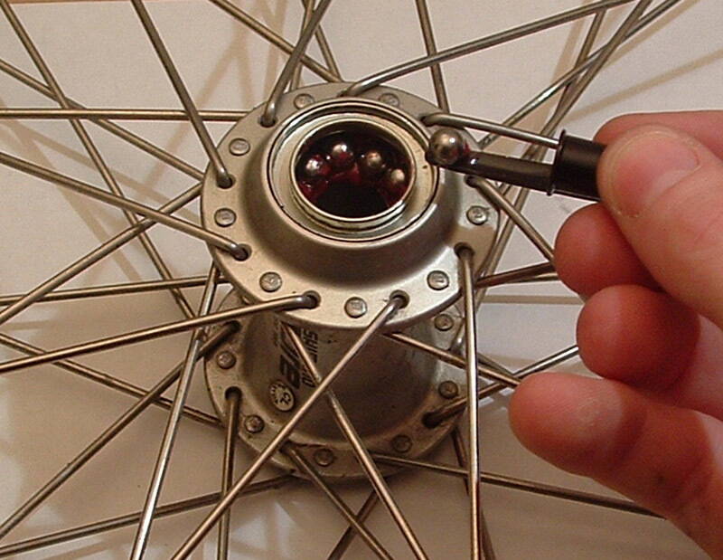

Uda4nik писал(а):
Единственный минус - с ним шарики придётся закладывать внутрь не пальцами, а пинцетом.
я пальцем, или типа такого
22hub.jpg [ 148.97 КБ | Просмотров: 1394 ]

Я пыльник снимал отверткой с помощью рычага - один конец в пыльник и "на излом". Вставлял его с помощью съемника трещетки, постукивая молотком. Если смазка липкая - шарики можно вставить - прилепив на смазку к отвертке и туда под пыльник. Снимать пыльник этот совершенно не обязательно.
