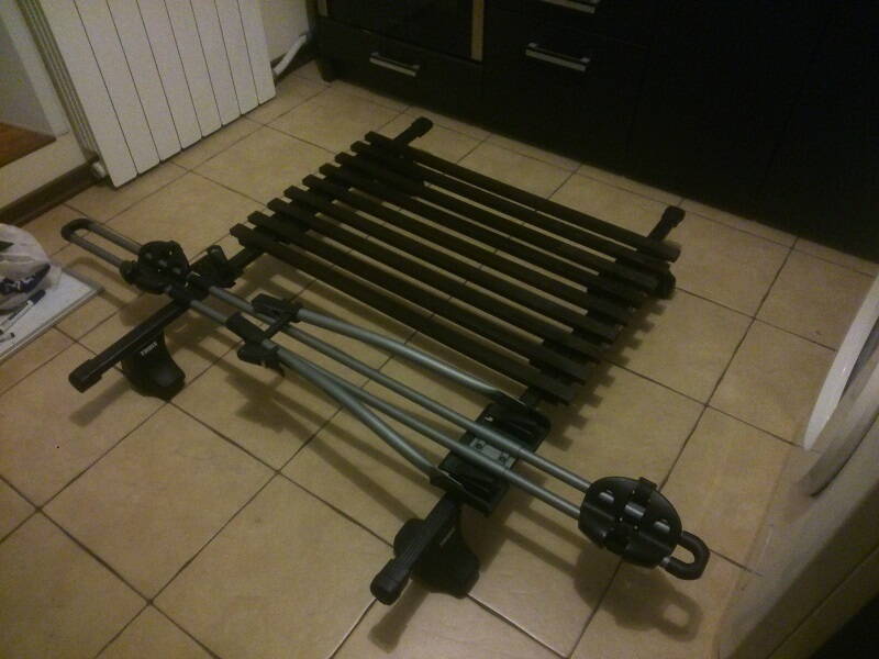

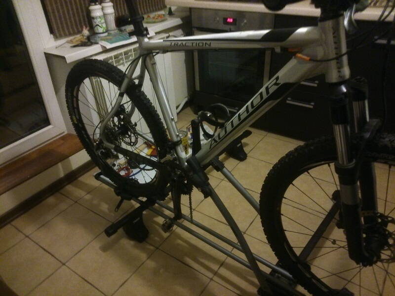

Бо отаке сталося у стані нового за дуже адекватний, дякуючи OLX, кошт.
DSC_2153.JPG [ 129.78 КБ | Просмотров: 1935 ]
DSC_2157.JPG [ 156.06 КБ | Просмотров: 1935 ]

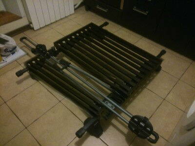

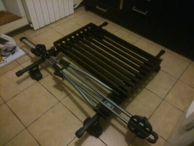

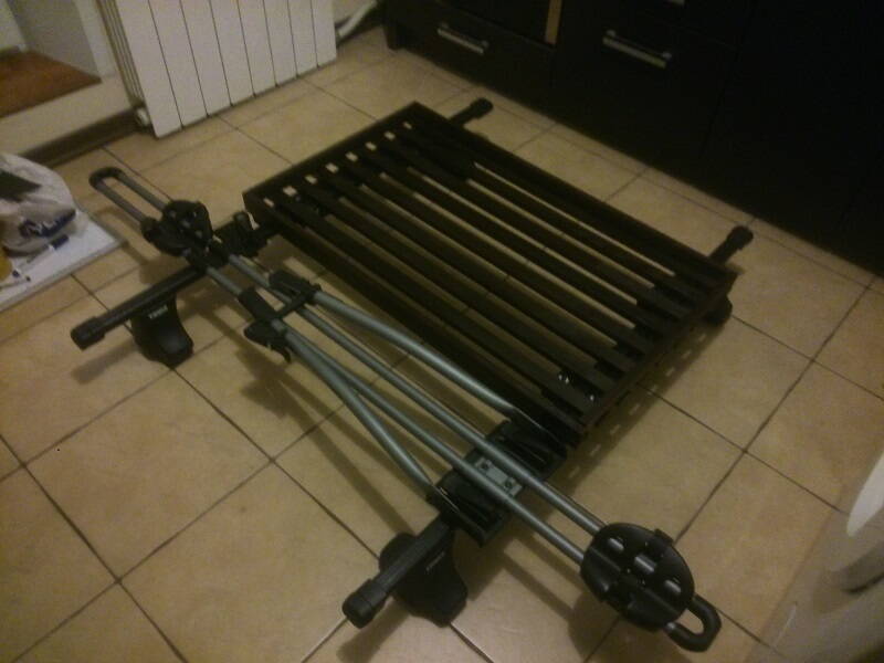

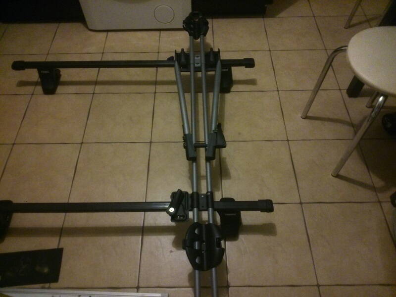

Thule FreeRide 532.
Все інтуїтивно зрозуміло окрім сили затискання рами у штанзі. Чи достатньо такого зусилля? Чи більше зусилля не пошкодить раму?
Треба взяти у дівчини шмат чорного матового оракалу та візуально перетворити 532 на 530 :)
Отже, можливо перероблю паркан на щось подібне. Однак із відкидними передньої та задньою стінкою для можливості встановлення такого ж саморобного кріплення зі зняттям вилки.

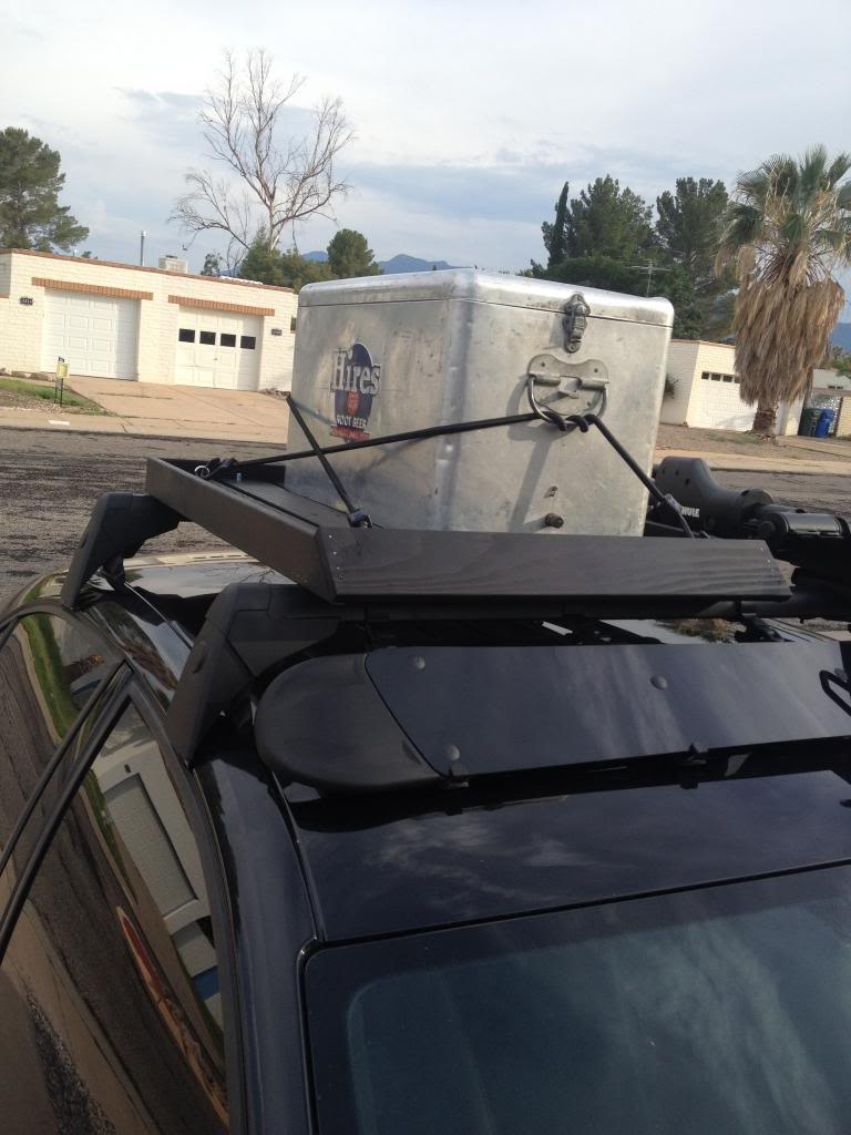

IMG_2849_zps81242e3c.jpg [ 83.45 КБ | Просмотров: 1935 ]

За такий прайс було нерозумно не взяти :)
На тому фото - дерев'яний кошик із невеличкими стінками поруч із суто-американською моделлю Тюлі. Тіки в кошику стоїть алюмінієвий термоящик.
Вже все підрізав, пропитку тонуючу для деревини сьогодні купив. Планую завтра змастити і може навіть зібрати.
Можливість встановлення саморобки за вилку передбачена. Для того треба лише зібрати все до купи аби зрозуміти влізуть туди 30мм рейки чи треба купляти 28мм.

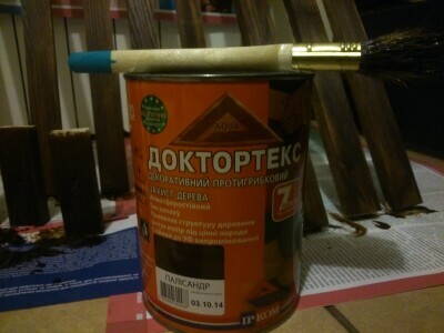

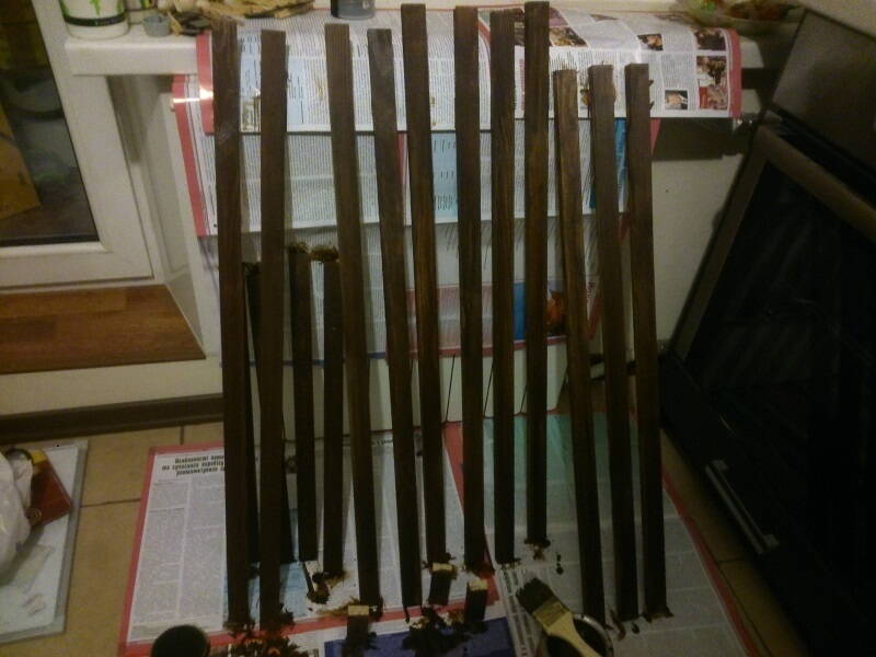

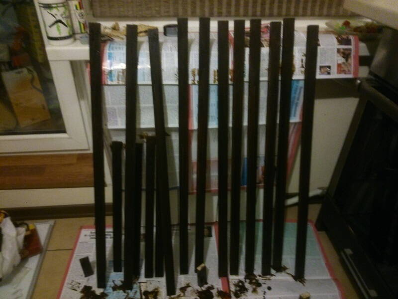

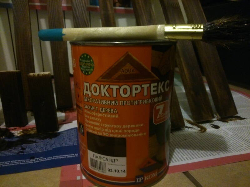

Отака тонуюча пропитка
DSC_2164.JPG [ 131.98 КБ | Просмотров: 1873 ]

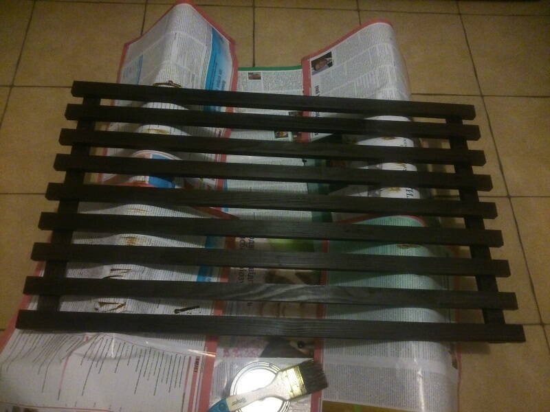

Перший шар
DSC_2163.JPG [ 141.85 КБ | Просмотров: 1873 ]
Другий шар
DSC_2165.JPG [ 135.39 КБ | Просмотров: 1873 ]
Трошки скрутив
DSC_2166.JPG [ 150.95 КБ | Просмотров: 1867 ]

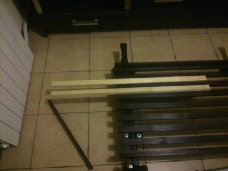

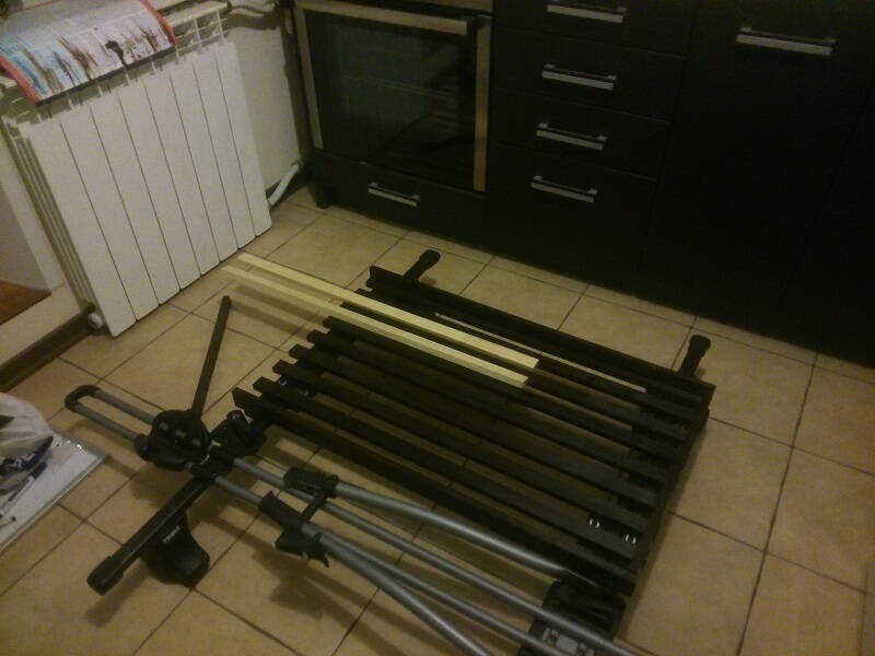

Якось так. База, так би мовити. Ще одну поперечну планку хочу прикрутити.
DSC_2167.JPG [ 144.21 КБ | Просмотров: 1864 ]
Стінки. Ще не прибиті - пізно вже молотком стукати :)
DSC_2169.JPG [ 125.93 КБ | Просмотров: 1864 ]
Перші прикидки велокріплення
DSC_2175.JPG [ 129.28 КБ | Просмотров: 1864 ]
DSC_2177.JPG [ 111.95 КБ | Просмотров: 1864 ]

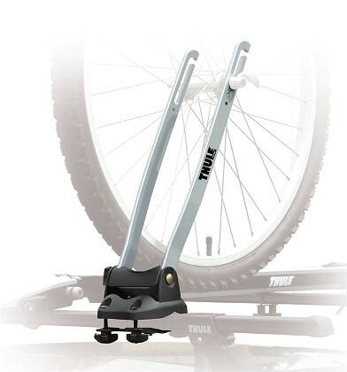

Колеги, все ж потребую думок щодо кріплення за вилку. Власне як реалізувати саме кріплення вилки.
Єдиний варіант із 1/2" ПВХ трубкою мене не влаштовує саме через те, що він один.
Ну і з чого можна зробити гарну "ванночку" для заднього колеса?
Ну і, заодно, думаю думки щодо кріплення для знятого колеса. Аналог Thule Wheel On 593 або 545.

Ідея є.
Сутність, мабуть, отака.
В якості вісі - алюмінієва трубка діаметром 8мм зі стінками 1мм. Тобто внутрішній діаметр - 6мм. Як раз під звичайний ексцентрик.
Для кінчиків, що стирчатимуть з основи на 5-6мм її жорсткості буде цілком достатньо.
Фіксація вилки - звичайним ексцентриком.
Тепер думаю як його закріпити.
Urban ХтоЗнаШо
СообщениеДобавлено: 28.01.2015 23:23
Ну рішення ніби на фотографії ... залишилось облагородити :roll:
СообщениеДобавлено: 28.01.2015 23:34
Сообщения: 2009
Город: Київ
Зарегистрирован:01.10.2012
Основною проблемою був саме технічний нюанс - як гарно реалізувати кріплення.
Шпилька + гайки мені не подобалось.
Гладка шпилька відпадала через неможливість використовувати ексцентрик.
Раптово згадав про алюмінієві трубки, що їх бачив у Леруа Мерлен.
Отже, трубка.Тепер питання як її туди гарно закріпити.
Саме кріплення - дві поздовжні планки 28х15мм. На кінці планок закріплені, як варіант, два бруски 30х30х50 із 8мм отвором для трубки. У деревині вона сидітиме щільно.
