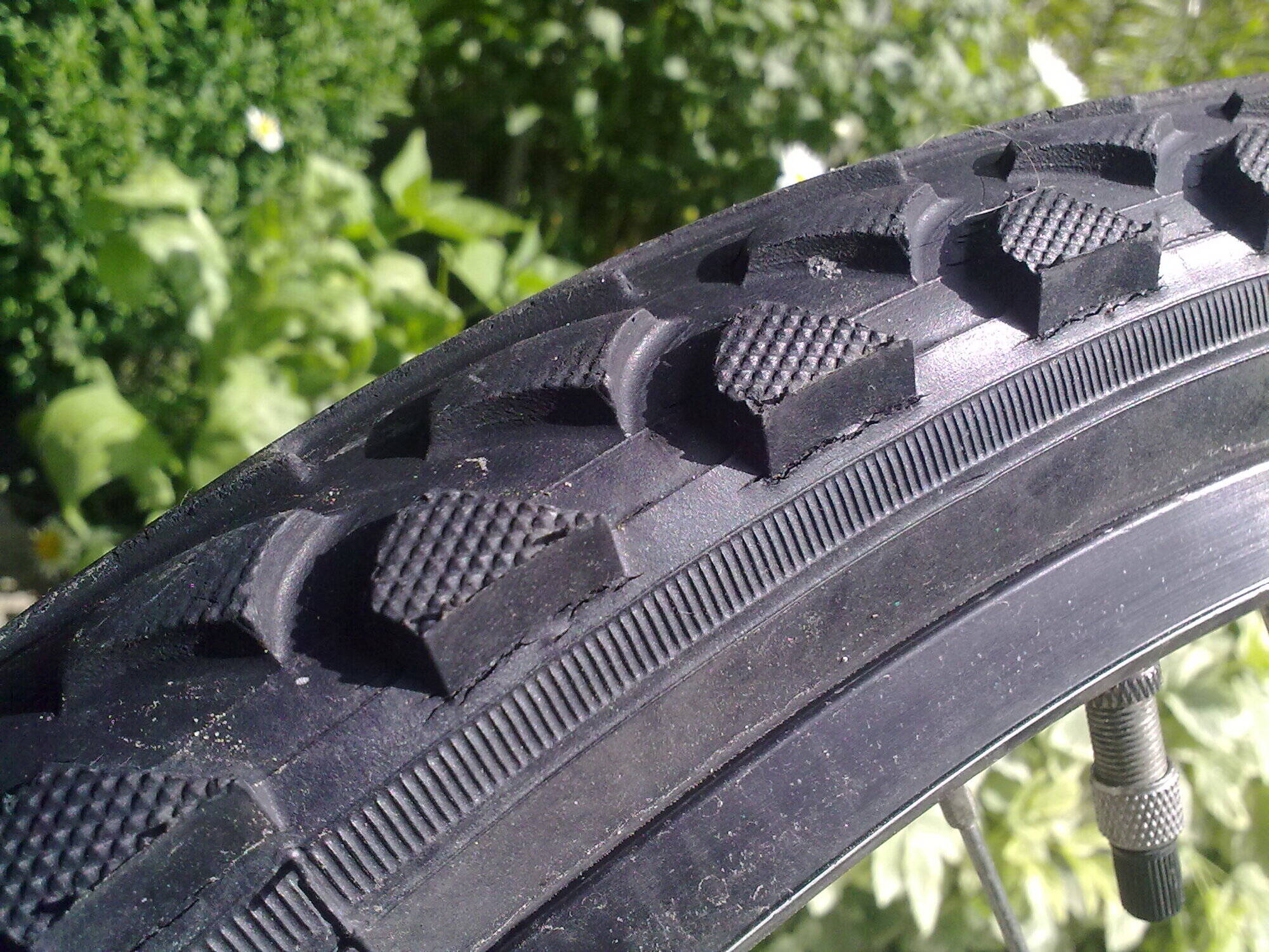

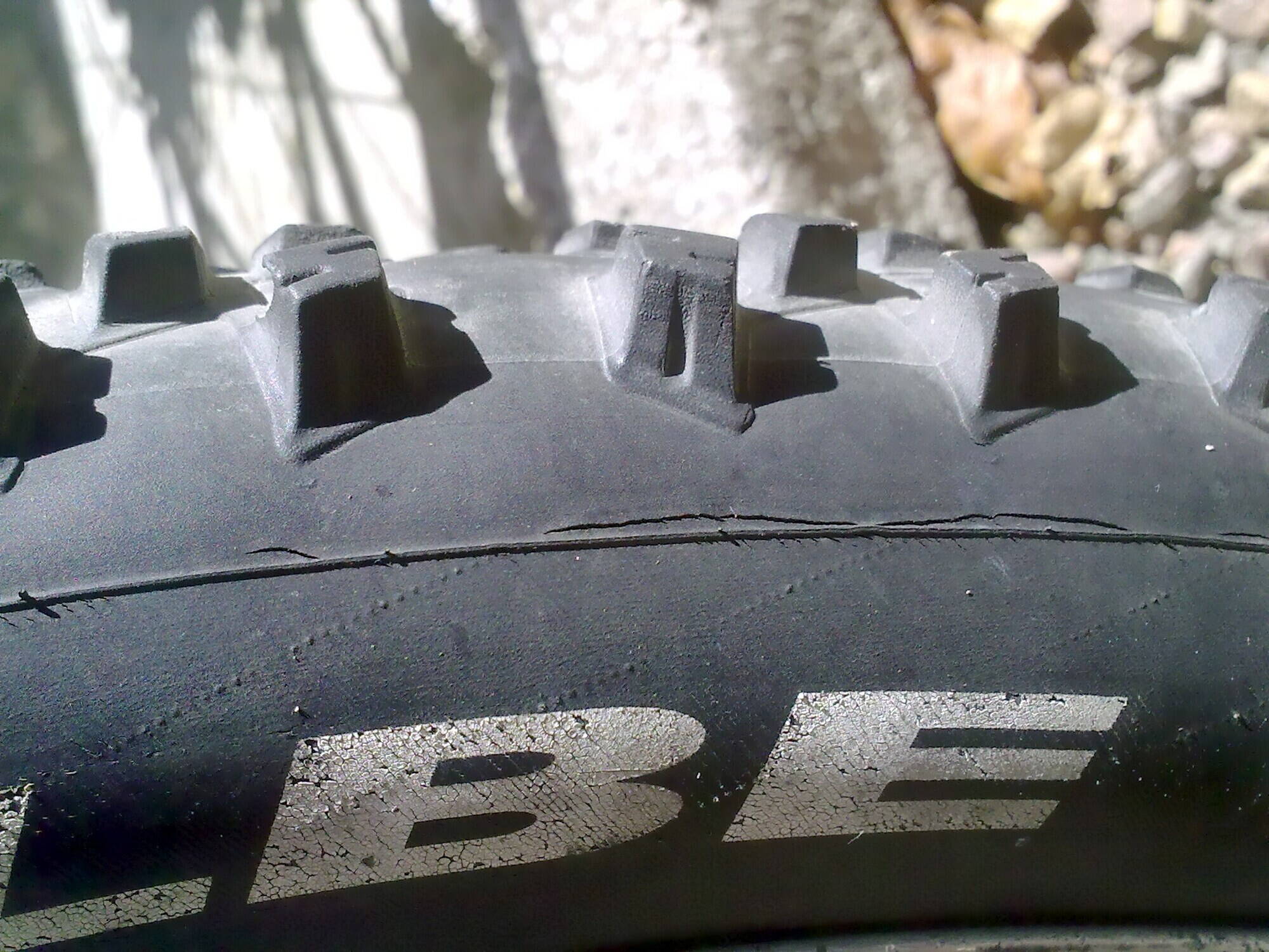

090620162457.jpg [ 721.16 КБ | Просмотров: 1914 ]
31082016256.jpg [ 637.08 КБ | Просмотров: 1914 ]

DesignerMM писал(а):
Жертвы пониженного давления
моя Kenda. Все четыре штуки так закончили, эти две последних

RostiTorth
А вот тут варианты есть и узкий обод такому то-же помогает.
И ободные тормоза...
Да ивидно на фото просто резина вся потресканная - или время или качество.
А у меня - именно там где трещины деформация максимальна была, плюс шип - концентратор напряжения. :yes:
Первую пару купил в 2008-м, прошла Львов - Крым нормально, в 2009-м под Луцком одна полезла. В 2010-м купил вторую пару, Львов - Рени - Одесса прошла, в 2011-м Тарханкут прошла. В 2013-м одна полезла. Оставшиеся две полезли этим летом.
