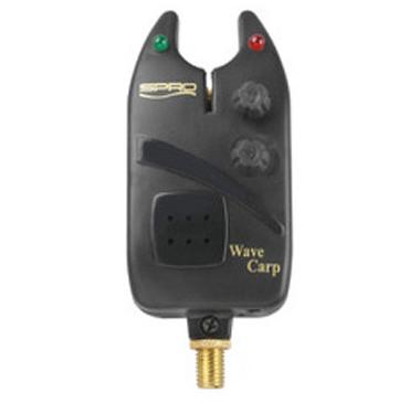

А если вот такую штучку привлечь к доблестному делу защиты Ымущества.... естественно нужно её доработать, сделать очень громкий звук например...
Комментарий к файлу: Рыболовный сигнализатор
bissanzeiger_big.jpg [ 7.9 КБ | Просмотров: 2338 ]
