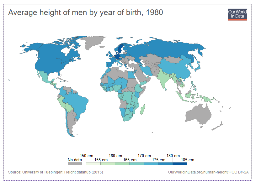

Эмма конечно очень крута, поскольку выиграла WC TT и еще много чего, но делает ошибку в суждениях о количестве людей маленького роста, основываясь на ее личной выборке. В то время как в UK средний рост уже в 1980 году был 176.8см.
Capture.PNG [ 78.29 КБ | Просмотров: 2714 ]
Причина малого числа шоссейников на 650 колесах элементарно в том, что процент людей совсем небольшого роста не стоит той дополнительной сегментации модельного ряда на которую нужно было бы пойти. Карбоновые рамы ведь на деревьях не растут. В тех странах, где население в принципе платежеспособно, чтобы покупать хорошие ("брэндовые" читай как крупносерийные) шоссейные велосипеды, как правило и средний рост населения повыше. Соответсвенно еще меньшее число невысоких людей крутит педали и готово раскошелится на недешевый XXS/650 велосипед. Это просто бизнес и все.
При этом хватает дорогих трэндовых adventure/gravel велосипедов на 650 колесах, равно как и 650 wheelsets за $2500+, и уж точно это все не для детей. Дети на 650 - по "остаточному" принципу. Есть немногочисленные и недорогие модели велосипедов для них, низкорослые взрослые если хотят пользуются этим добром.
