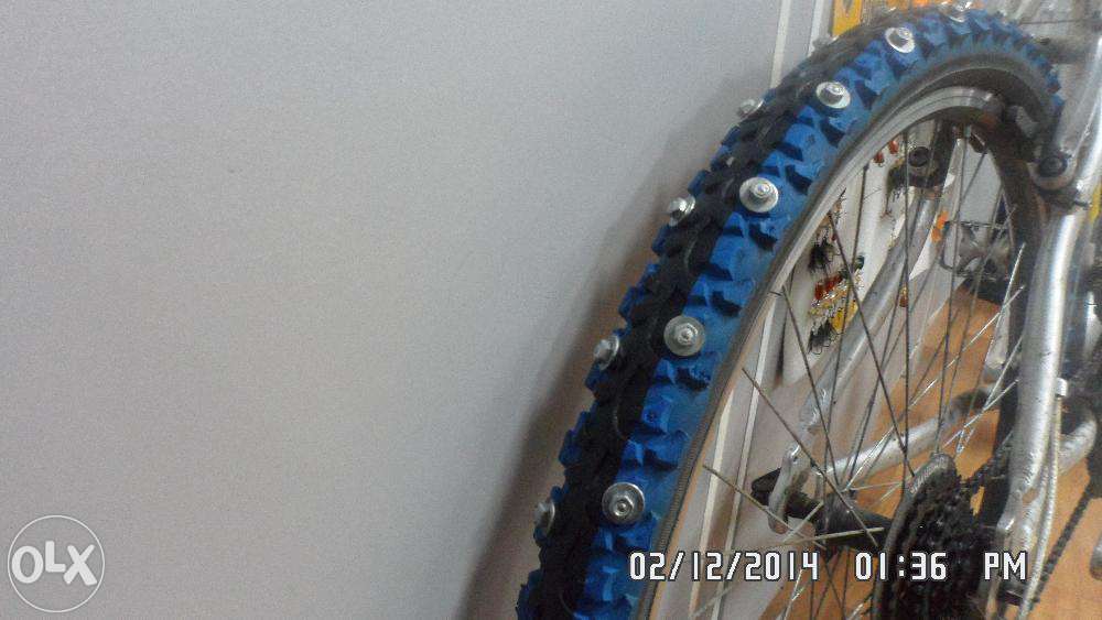

Зашиповал,так зашиповал
Описание автора :lol:
"..Шипованая покрышка на велосипеде дает возможность без проблем передвигаться по гололеду и неглубокому снегу без боязни упасть. сам езжу круглый год..."
172357195_1_1000x700_shipovanaya-pokryshka-velosiped-mariupol.jpg [ 60.71 КБ | Просмотров: 2569 ]
СообщениеДобавлено: 17.12.2014 00:55
:lol: звєрюга !!!
СообщениеДобавлено: 17.12.2014 00:58
Надо было не гайками затягивать, а барашками.
