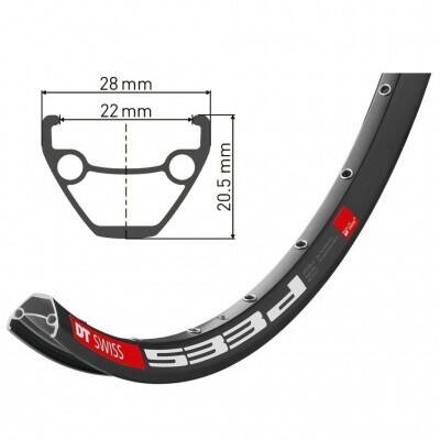

Evgeniy писал(а):
AndyAnderson писал(а):
друзья! подскажите - этот обод поддерживает бескамерное использование?
Так. Але внутрішніх локів нема.
можно по подробней каких локов? с этим можно жить и бескамерно катать?
А назва у цього ободу є?
KELLYS Grind Disc 622x17 (32 holes / eyelets)
Обод звичайний, не безкамерний.
я вибачаюсь так кому вiрити? хлопець вище писав про те шо вiн безкамерний
е тут компiтентнi люди в цьому питаннi? :smile:
Ну то хай напише де він взяв цю інформацію :D
По перше - фото профілю не дуже якісне, і по фото можна зробити висновок що він звичайний.
По друге - на безкамерному ободі пишуть шо він безкамерний, або це вказують на сайті виробника, і ще обов'язково напишуть в описі велосипеду, на тому ресурсі, де його продають. А такого напису ніде не видно.
короче у него профиль как на фото , а это типа обод поддерживает бескамерку , так вот неясно на сайте лисопеда не указано что его можно использовать бескамерно , вот именно по этому я и обратился на форум тут то явно есть люди кто шарит

AndyAnderson
Ну он не очень похож на бескамерный.
Лок, имелось ввиду есть горизонтальная полка с бортиком (реборда),
она не даёт спущенной покрышке соскочить внутрь обода.
На фото не очень видно, есть она или нет. Она совсем небольшая, на ощупь чувствуется.
Проверяется легко, ставиться покрышка без ленты без нипеля (можно мотнуть синей изоленты)
качается (нужен компрессор). Если покрышка защелкнулась (сразу поймёшь) и пустая не
скатывается внутрь, то обод бескамерный или совместимый.
Можно ли делать из обычного обода бескамерный? можно. Если спустит в 0 то накачать вело
насосом не реально, а при больших пробоинах (резком спускании) можно намотать покрышку.
Знаю многие ездят бескамерно на обычных ободах и не парятся.
Я вам відповідь дав на ваше питання.
Можете спробувати поставити, якщо є таке велике бажання. Експерименти річ чудова і корисна. Я цей шлях вже проходив.

KubikV писал(а):
AndyAnderson
Дуже багато бескамерних ободів не мають внутрішніх локів (ті ж DT, що тут наводтли). Без них покра може зіскочити всередину при втраті тиску.
Якщо з камерного ЗРОБИТИ бескамерний, то він працює саме як бескамерний. В швальби навіть спец набір є для переробки. А якщо просто ресівером поставити, то паритиме мізки постійно: стравлює у поворотах та при стрибках, приспустило - не тримається, ставити тільки ресівером. Я ставив тільки на перероблені, або на бескамерні ободи, а от в товаришів надивився, як воно, якщо не переробляти.
https://www.kellysbike.com/en/rims-c438 ... ack-p61736
На сайті виробника про бескамерність нічого, на зрізі полички похилі, і обід таки під камери.

Evgeniy писал(а):
KubikV писал(а):
AndyAnderson
ясно ! всем спасибо! за советы и разъяснения , пожалуй не буду рисковать пакатаю камерно
Evgeniy писал(а):
KubikV писал(а):
AndyAnderson
Ставь ГЕТТО-бескамерку, но не спускай ниже 1.2 атмосферы.
+ бескамерки то, что ты подкачал колесо при проколе и едишь дальше, а не стоишь и клеишь камеры по 2 раза за покатушку.
