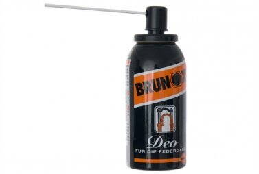

Po2l писал(а):
Всем привет, порекомендуйте силиконовую смазку для ног вилки.
Brunox Deo 100ml
Желательно производства Германии
Brunox Deo 100ml.jpg [ 7.83 КБ | Просмотров: 3817 ]
А вообще нормальная вилка с нормальным ТО в данной смазке не нуждается. Там ее и так достаточно. Ну разве что иногда велу надо давать постоять кверху ногами
Использование же силикона вообще спорный вариант. (я к тому что все смазки в вилке это масла, а силиконов там нет и я бы не смешивал. хотя и очевидного вреда от этого не предвижу)
Ну и масляная пленка наиболее важна между ногами и бушингами. Брызгая ноги Вы ее туда не доставите. Поэтому если ноги сухие - делаем ТО. А не тратимся на внешние масла для сбора пыли.
PS Не касается всяческих RST и SR там действительно внешняя смазка ног может дать результат.

pan_nixto писал(а):
Brunox Deo 100ml
Там даже на баночке написано "не содержит силикона".
И я согласен с предыдущим оратором: если брюнокс заметно улучшает работу вилки, нужно быстрое решительное ТО.
