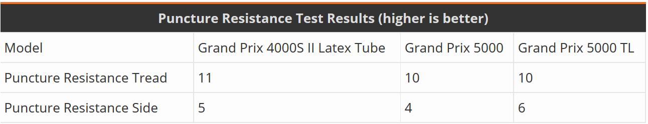

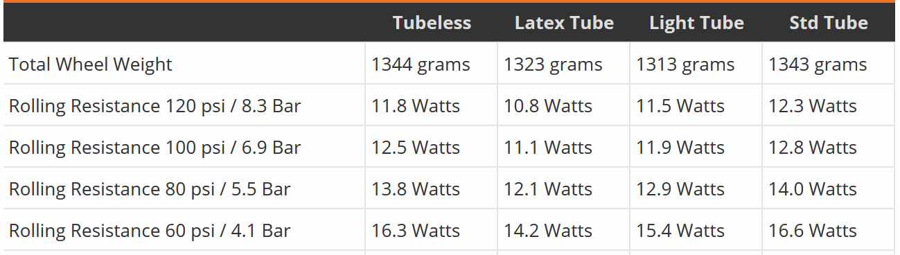

Sidewinder писал(а):
Герметик становится преимуществом с того момента, когда начинаешь читать, на что отвечаешь в теме. Мужчина ищет антипрокольное решение, а не решение философских вопросов бытия tubeless систем. Геометик = антипрокол, бескамерка = лучший накат и меньше вес.
Спасибо большое, что указали на невнимательность :)
А теперь посмотрим на это так.
В моем представлении антипрокол бывает как активным (герметик), так и пассивным (дополнительное армирование антипрокольным слоем) + решения по камерам, которые более устойчивы к проколам, чем традиционные бутиловые. Примеров таких покрышек и камер хватает.
Что касается наката и веса - ваше утвердение мягко говоря некорректно.
С хорошей лайтовой камерой клинчерная покрышка будет весить чуть меньше или примерно как бескамерная, да еще и с герметиком внутри. Та же история с накатом - при прочих равных разница в пользу tubeless только при сравнении с обычной бутиловой камерой. Проколоустойчивость тоже не впечатляет. Так что по факту, только работа герметика делает tubeless решение привлекательным для тех кому это нужно. К слову немало велосипедистов используют tubeless покрышки БЕЗ герметика, именно по причине того, что меняют резину переодически и не хотят возиться с соплями сеаланта.
Так что не все так однозначно, уважаемый оппонент :wink:
Я бы еще добавил, что tubeless это хорошо, но не эдакая "серебрянная пуля" в мире велосипедных покрышек. Можно найти сочетания факторов когда tubeless превосходит решения с камерой, а можно, при соответсвующем подходе и клинчера сделать более привлекательными.
chart_3.PNG [ 47.34 КБ | Просмотров: 2100 ]
chart_1.PNG [ 27.12 КБ | Просмотров: 2100 ]
Какой же я вам оппонент. Мои теоретические познания явно не сравнимы с вашими. Вам вон рукоплескают гуру форума.
Уточните, если не затруднит, несколько деталей:
1. что значит "проколоустойчивость тоже не впечатляет"? Проколоустойчивость каких именно покрышек, установленных бескамерно, вас не впечатлила? Использовали ли вы герметик?
2. Вы пишете, что некоторые юзеры не используют герметик при бескамерной установке резины. Относитесь ли вы к таким юзерам? Как вы решаете проблему проколов без герметика?
3. Мне не знакомы примеры легких камер, более устойчивых к проколам, чем традиционные бутиловые. Подскажите, пожалуйста.
4. Подскажите, пожалуйста, сочетание факторов, которые подойдут по запросу Alexei Bukalo лучше, чем установка бескамерных покрышек
Иметь другую точку зрения и высказывать её , то есть быть "оппонентом", не определяет глубину познаний :wink:
1) В приведенных тестовых примерах проколоустойчивость (без герметика разумеется) примерно одинакова. Проколоустойчивость как способность сопротивляться проколу, а не как способность ликвидировать его последствия герметиком. Не впечатляет потому, что 5000 TL хоть и тяжелее, но слой резины у нее чуть толще только на боковых поверхностях.
Сравнивать разные клинчерные покрышки и tubeless не имеет смысла, поскольку можно найти как клинчера так и tubeless покрышки, у которых именно эта характеристика будет условно "лучше".
