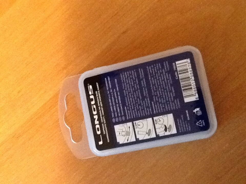

Зачем горячая когда есть холодная?
Тьфу тьфу, эти латки спасали пару раз. Быстро и качественно.
image.jpg [ 237.58 КБ | Просмотров: 2696 ]
