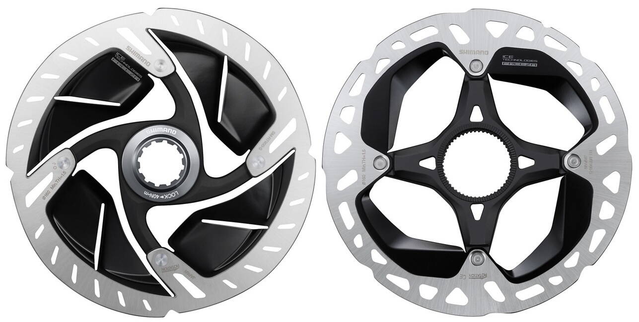

Подивився на сайти Шимани - ці "бутерброди", хоча й з дещо іншим дизайном, є і в інших серіях.
NO FAT NO PARTY
СообщениеДобавлено: 07.11.2019 10:31
Сообщения: 2009
Город: Київ
Зарегистрирован:01.10.2012
В мтб серіях у них "радіатори" відчутно менші за розміром.
Таки мабуть розрахунок на те, що шосери на DA чи Ульті будуть серйозніше вигальмовуватись десь в Альпах.
DA vs XTR
rotorz.jpg [ 183.98 КБ | Просмотров: 1770 ]
Urban ХтоЗнаШо
СообщениеДобавлено: 07.11.2019 11:38
Сообщения: 4339
Зарегистрирован:01.03.2015
Мтб використання передбачає говна, які заб'ють отой пропеллер. Так теж норм працюватиме.
В мтб воно насправді не так сильно треба. Бутерброд треба, так.
СообщениеДобавлено: 07.11.2019 11:57
Сообщения: 9586
Изображения: 96
Зарегистрирован:16.11.2011
Мабуть, в них ще й діаметри ротора трохи різні.
NO FAT NO PARTY
СообщениеДобавлено: 07.11.2019 12:22
Сообщения: 2009
Город: Київ
Угу. 203мм пропелер не вийде поставити )))
Urban ХтоЗнаШо
СообщениеДобавлено: 07.11.2019 12:57
Сообщения: 9586
Изображения: 96
Там навіть 180 вже не вийде. Цікаво, а скільки такий ротор живе, завдяки композитній конструкції?
NO FAT NO PARTY
СообщениеДобавлено: 07.11.2019 13:23
Сообщения: 4339
203 в більшість рам не влізе все одно.
Да й круто то вже сильно, як на мене. До 203 треба буде ще гальма "заапгрейдити" на промакси :D
СообщениеДобавлено: 07.11.2019 13:31
Сообщения: 2009
Город: Київ
Має жити стільки ж, скільки і звичайний ice-tech.
Бо це ж наче і є ice-tech, в якому алюмінієва вставка винесена за межі гальмівної доріжки у вигляді радіаторів
Urban ХтоЗнаШо
СообщениеДобавлено: 07.11.2019 13:46
Сообщения: 4339
Ну він мав на увазі сам бутерброд айстечівський в порівнянні зі звичайним ротором.
Кеп підказує, що зношуються так само бо зверху та сама сталюка. Я пам'ятаю цифру в 1.4мм, після яких починають з'являтись плями алюмінію. Більше 0.5мм зношувати ротор - то треба бути епічним жопашником.
Последний раз редактировалось tifo 07.11.2019 13:58, всего редактировалось 2 раз(а).
СообщениеДобавлено: 07.11.2019 13:57
Сообщения: 2009
Город: Київ
Шима на всіх роторах (цільно-сталевих, айс, фріза) вказує мінімальну товщину 1.5мм.
Якщо припустити, що сталь гальмівної частини однакова, то і жити має так само до мінімальної товщини.
Якщо айс/фрізу не поведе раніше :) Зустрічав неодноразово нарікання на це. Стосувалось, щоправда, великих розмірів.
Urban ХтоЗнаШо
СообщениеДобавлено: 07.11.2019 14:11
Сообщения: 2607
Изображения: 35
Город: Харьков ХГ
Зарегистрирован:06.05.2012
Айс живёт столько же как и обычный.
Я за 20к дотёр до 1.4, брал б/у было 1.7 +/-.
Там больше проблема в том, что если вовремя не
заменить колодки, то верхний стальной слой
вминается в алюминиевый.
На счет того что их ведёт, бред какой то.
Эти ротора легче всего рихтовать. Рихтовал пару раз,
и это было после физического воздействия.
Gary Fisher Custom
СообщениеДобавлено: 07.11.2019 14:16
Сообщения: 4339
Запороти ротори по 70 баксів колодками зточеними в нуль - це взагалі якесь трололо :D
СообщениеДобавлено: 07.11.2019 15:22
Сообщения: 2009
Город: Київ
У мене були 180мм айси - жодних проблем не мав.
Але в інтернетах траплялися непоодинокі скарги (здебільшого на закордонних сайтах) щодо "повело, ну вас до біса, беру звичайні сталеві".
На колодки грошей не залишилось - всі гроші пішли на ротори :)
