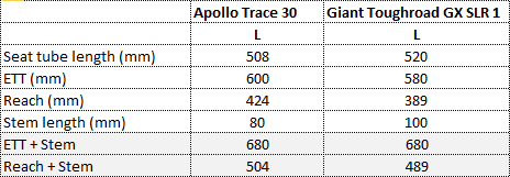

aidaho писал(а):
Кожний звісно має свої вподобання.
Для орієнтиру: два гібрида, що я переробляв, мали ETT 580 та 565.
Перший мав штир без сітбеку, зараз сітбек, винос 120, але дуже малий річ руля: ~65.
Це вже після того, як я споганив велосипед для асфальтних поїзденьок. Його друга ітерація "для всього", з виносом 110, була ідеальною.
Зросту в мені 188 см, і особисто я, на 600 як біла людина не сяду.
Повертаючись до питання геометрії.
Копирсався заради ціковості по сайтах світових виробників і натрапив на Giant Toughroad GX з також витягнутою геометрією.
geo.png [ 5.93 КБ | Просмотров: 1851 ]

І де він витягнутий? По цифрах в твоїй таблиці абсолютно стандартна герметрія, не найдовша навіть. В мене на кадейлі ф5 етт 610 при розмірі Л.

Там раніше мова йшла про витягнутість для барана. Мовляв, дорожні рами компактніші.
Аж ось заводський Giant виявляється майже такий саме "не компактний"
Навіть якщо взяти винятково шосейні рами, то поміж виробників один і той же літерний розмір може відрізнятися за ETT на 15мм.
Від того, що вам завелику раму зможе продати ваш улюблений бренд, вона зручнішою на стане.
Я звісно цілком розумію бажання виглядати круто і аеродинамічно.
Але якщо попередній ваш досвід завершився проблемами з обертанням голови та керуванням, то може варто щось змінити?
P.S. Доречі сезон закривав вже з максимальним з розповсюджених, 130мм виносом, ніяких проблем.
