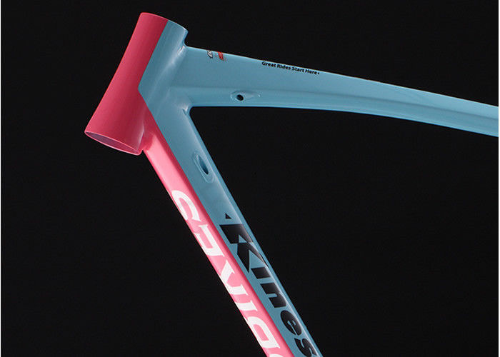

Гладенькі шви можна зробити (й роблять) кількома різними способами. Шпаклювання лише один з них. Інші - це зварювання. І воно буває різне. На заводі Kinesis, скажімо, вміють робити гладенький шов у один прохід без шліфування. Більшість заводів шліфують. Різниця між цими іншими - у технології зварювання. Вона істотна, але, схоже, досить-таки нудна.
У італійських "шосейних" фірм після зварювання завжди шліфування.
Між іншим, Cannondale до 2018 року мав для гладеньких швів зовсім не ту зварювальну технологію, що зараз.

KubikV писал(а):
Никакой сваркой гладкий шов не получить, тем более на алюминии.
Рамы Kinesis вполне гладкие. Так считает большинство их клиентов. Может быть, лично вам шов не понравится, но это нормально. Знаю человека, который выбирал велосипед с лупой.
