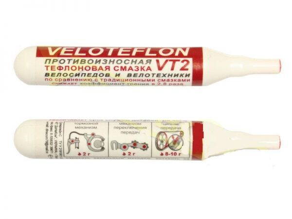

Я вот недавно шёл по рынку и увидел "смазку для велоцепей с тефлоном!!111", в упаковке с брутальным индастриал-дизайном.
Мимо пройти конечно не смог. 15грн за 10мл (по факту где-то 11). На вид обычное масло, в котором плавает мусор, забивающий иглу шприца.
Чудес не зафиксировано: едет как обычное масло подобной вязкости (~150км), грязи собирает больше ожидаемого.

Отака? Пробовал, ничем не лучше трансмиссионки, может просто чуть чуть гуще

denon480 писал(а):
Отака?
Она!

Ну если посчитать то лучше уж взять ту же finishline только зелёную, она получше это смеси будет. И хватит на дольше.
