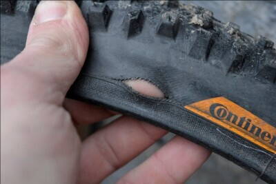

Сталась така біда, без будь-яких попереджень і шишок лопла сьогодні моя передня покришка Continental Explorer! Пробіг не більше 350-400км,протектор ше майже новий, тиск був в нормі біля 2 бар. Самі по собі покришки супер, відїздив на них всю зиму на роботу, і сніг, і лід, тримають все. В мене навіть китайози за 40 грн. на старому ашанбайку не лопали отак тупо не вигнавши перед тим шишку, добре що це не на швидкості 40-50 км.
Отож досадно, люди пишуть що відкатують на них по 4-5 тис. км а тут нову треба буде викидати. Хотів би запитати шановну спільноту чи можливий ремонт в моєму випадку і взагалі часто таке буває з отакими відносно не дешевими покришками чи в мене унікальний випадок? Буду дуже вдячний за відповіді.
Ось фото

На шиномонтаж.

Povstanets, запасной вариант вот какой. Ищете прочную малорастяжимую ткань. Для меня, скажем, ее источник - кипера Maxxis. Их продают вместе с некоторыми максисовскими камерами, с теми, что подороже. Но можно найти и что-нибудь более прочное, кордуру какую-нибудь. Отрезаете кусок на 5-6 см длинней и на 2-3 см шире, чем разрыв. Покупаете в строймаркете циакриновый клей: "Секунда", "Слон", "Cyjanopan" (лучше всего - Cyjanopan E, то есть для эластичных соединений).
Кладете отрезанный кусок ткани на какую-нибудь доску, которую не жалко залить клеем. Невдалеке кладете покрышку. Давите на тюбик, мажете клеем латку. Руками за химию не хватайтесь: приклеитесь. Берете латку пинцетом и аккуратно прикладываете к разрыву с изнанки, то есть с внутренней стороны резины. Латку прикрываете чем-нибудь вроде куска полиэтилена, бумаги и т. д. Латаемое место передвигаете на ту же доску (чтоб было твердо). Наступаете на латку (верней, на полиэтилен или бумагу) каблуком и стоите на одной ноге минуты три. Полиэтилен/бумагу можно потом оторвать. Они нужны для того, чтоб не измазаться клееем.
Если хочется, можно проделать то же и снаружи покрышки.

лавсан, дакрон лучше для этого подойдут.

Дякую за поради! Думаю кордуру чи щось таке знайду без проблем а на рахунок клею, не дуже я довіряю цим суперклеям. Вони все таки як не крути, але добре себе поводять на статичних поверхнях (які не рухаються і не розтягуються) може десмакол спробувати яким взуття клеють? клеїв собі туристичні боти ним - супер, еластичний і зубами не відірвеш, правда його ще активовувати потрібно нагріванням до 80-90 градусів, що скажете?

В таком случае, действительно проще на шиномонтаж.
За гривен 20 Вам её за 5 минут вулканизируют.
У них для этого спец пресс-утюг есть.
