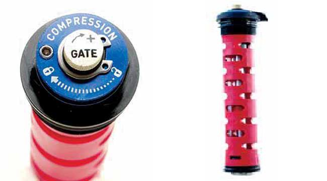

Отдельного упоминания достоин и новый демпфер Motion Control. Не секрет, что предыдущий демпфер Rock Shox, Pure, не был идеальным — он был очень чувствителен к давлению воздуха в рабочей камере демпфера и своей крайне прогрессивной характеристикой работы радовал не всех экстремалов.
И тут самое время рассказать про новый демпфер. Его очарование — в простоте. Вместо навороченных систем с несколькими поршнями или переменным давлением воздуха, Motion Control приводится в действие…. Почти обычной эластичной пластиковой трубкой. Именно эта красивая красная трубка, соединенная с подпружиненным клапаном Floodgate (он расположен по центру), обеспечивает вилке Reba все ее адаптивные характеристики. Демпфер вилки имеет две основных регулировки — регулятор низко-скоростного сжатия (с возможностью блокировки) и собственно упомянутый чуть выше Floodgate. Схема работы регулятора низко-скоростного сжатия уже хорошо отработана и не является революционной — это относительно простой механизм изменения размера отверстия, через которое перетекает масло при срабатывании вилки. Чем отверстие больше, тем вилка «живее». Уменьшение отверстия вызывает замедление работы вилки. В принципе, правильно подобрав размер «дырки», можно регулировать поведение вилки на различном рельефе. Однако отсутствие обратной связи (например, зависимости работы демпфера от скорости) делает эту регулировку не универсальной. У вас не получится одновременно «зажать» демпфер, чтобы байк не клевал носом при педалировании и торможении и «распустить» его, чтобы вилка обрабатывала множественные неровности на большой скорости.
Отличие демпфера Motion Control, примененного на вилке Reba, от разработок конкурентов состоит в применении дополнительного регулятора Floodgate. На первый взгляд Floodgate позволяет регулировать устойчивость вилки на пробой в «зажатом» состоянии. Однако в отличие от вилок типа Fox RLC, демпфер MC работает всегда, а не только когда вилка заблокирована. По работе Motion Control напоминает демпфер Marzocchi HSCV. Другими словами, в действительности Floodgate обеспечивает регулировку высоко-скоростного сжатия в широком диапазоне.
Конечно, можно использовать Floodgate только на заблокированной вилке, но тогда вы лишите себя удовольствия наблюдать следующие явления: Регулятор низко скоростного сжатия сильно «зажат» для предотвращения раскачки при торможении и педалировании, но, при почти полностью открытом Floodgate, вилка по прежнему обрабатывает неровности, особенно большие и особенно на большой скорости. Регулятор низко скоростного сжатия почти открыт для лучшей обработки мелких неровностей, но, при почти полностью закрытом Floodgate, вилка отлично обрабатывает сильные удары и не пробивается. Регулятор низко скоростного сжатия и Floodgate «распущены» для супер-плюшевой работы, вилка одинаково хорошо глотает неровности любого размера и радует супер-линейной работой (как у вилок со стальной пружиной)
Motion Control.JPG [ 22.21 КБ | Просмотров: 2504 ]

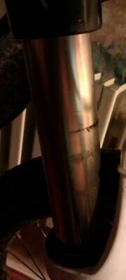

Я бы Ребу взял ..... только та, которая б/у за 2000грн. она только под вибряки ..... а у той , которая за 2800 , конусный шток (Tapered) .... :smile:
На счет той которая за 2000 , да, возможно только под V, а вот та, которая за 2800, у нее шток нормальный, это видно на фото, вы что-то перепутали

У меня просто монитор старый (не широкий) и похоже неудачно отобразило страницу. Получилось что ссылка на следующую вилку (которая tapered) отобразило четко по середине, как заглавие .
И действительно , вилка за 2000грн. с креплением под V и по диск .... чо-то я еще не проснулся :smile:
