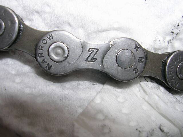

Нашел только вот такое звено (фото) :
chain.JPG [ 41.69 КБ | Просмотров: 12169 ]

На КМС соеденительное звено состоит из двух семетричных пчастей звена. Т.Е. это штифт щёчке в двух экземлярах.
При замыкании его на цепи штифты входят в двойное отверсие на отвеной части щёчек и фиксируються за счёт натяжения.

Правда, у меня КМС Х8. Но на какойто дешёвой КМС у меня тоже такое было.
Сейчас посмотрел на цепь. Визуально нашёл сразу. На вид - штифт в праой части овального отверстия.
Т.Е - для раскрытия замка штифты надо сдавить друг к другу.

если остальные звенья не отличаются - то тут замка нет. только выжимкой. а насчет разлетится - у меня порвалась после 8 снятий
Выжимается каждый раз новый пин.
http://www.bike-repair.ru/Chain_Unmount.htm
