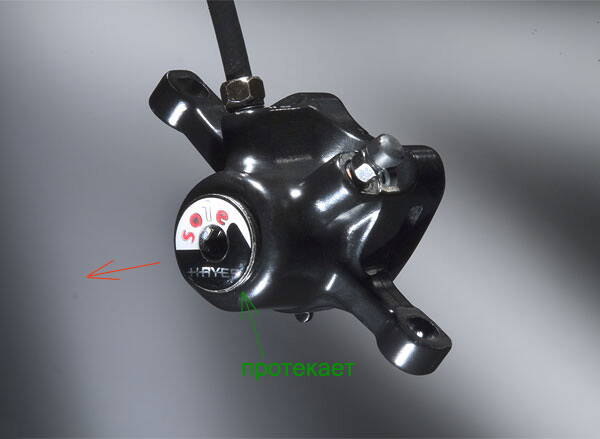

Как разобрать калипер Hayes Sole?
При нажатии на ручку тормоза, гайка с внешней стороны, немного выдвигается и из под нее течет тормозуха.
Что посоветуете, и как с этим бороться?

Чисто теоретическое предположение.
Там должно быть резиновое колечко. Оно могло постареть, оказаться бракованным, износиться... Если кольцо на месте, но подтёрлось от частого использования и его нечем заменить, то можно попробовать подмотать (прямо поверх кольца и резьбы) пару слоёв ФУМ ленты.
ИМХО. Шансы оставаться в седле до приезда нужной запчастюшки - довольно высоки.
Да - но как разобрать калипер?

Если гайка при откручивании упирается, то можно поискать даташит, а можно и предположить, что использовано стандартное решение - от полного выворачивания гайки удерживают вкрученные штуцера прокачки или штуцера гидролиний.

Snick писал(а):
... то можно поискать даташит
Перерыл весь инет в поисках. Нет ни даташита по разборке, ни даже фоток разобраного калипера или поршня :(. Завтра попробую "методом научного тыка" или "молотка и зубила". Благо хоть задний тормоз работает исправно.

На любом видео по замене колодок, четко видно, как эти регуляторы свободно выкручиваются на довольно приличную длину.
Мой опыт подсказывает, что обычно есть маленькое отверстие в корпусе, в котором живёт маленький винтик под "шестигранник", и именно он не даёт выкрутится регулятору положение колодки. Если нет никаких видимых мест фиксации регулятора, то я бы таки выкрутил все штуцера.

pitbrit писал(а):
Sumnix
А как насчёт ,пойти к механику и дать ему заработать?
Визит к механику дороже чем эти тормоза. Я уже всё разобрал, скоро выложу FAQ по разборке и ремонту.

А вот и проблемка - раковина под уплотнительным кольцом.
