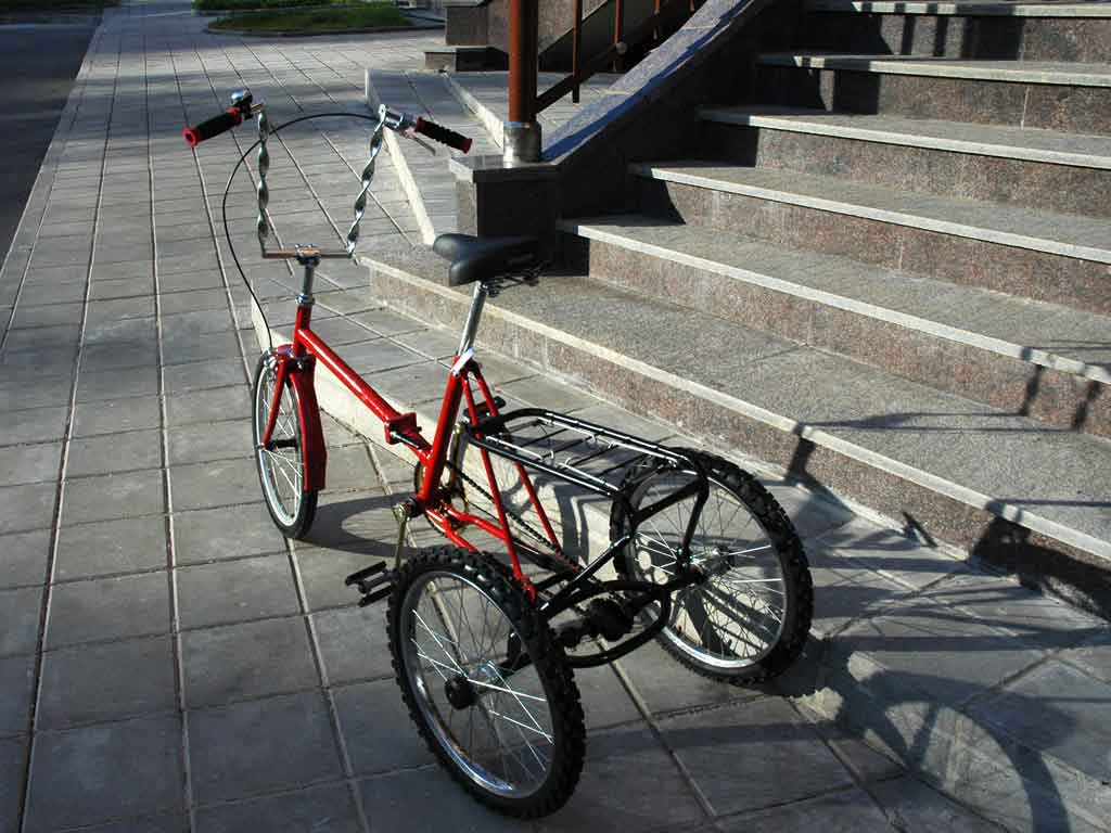

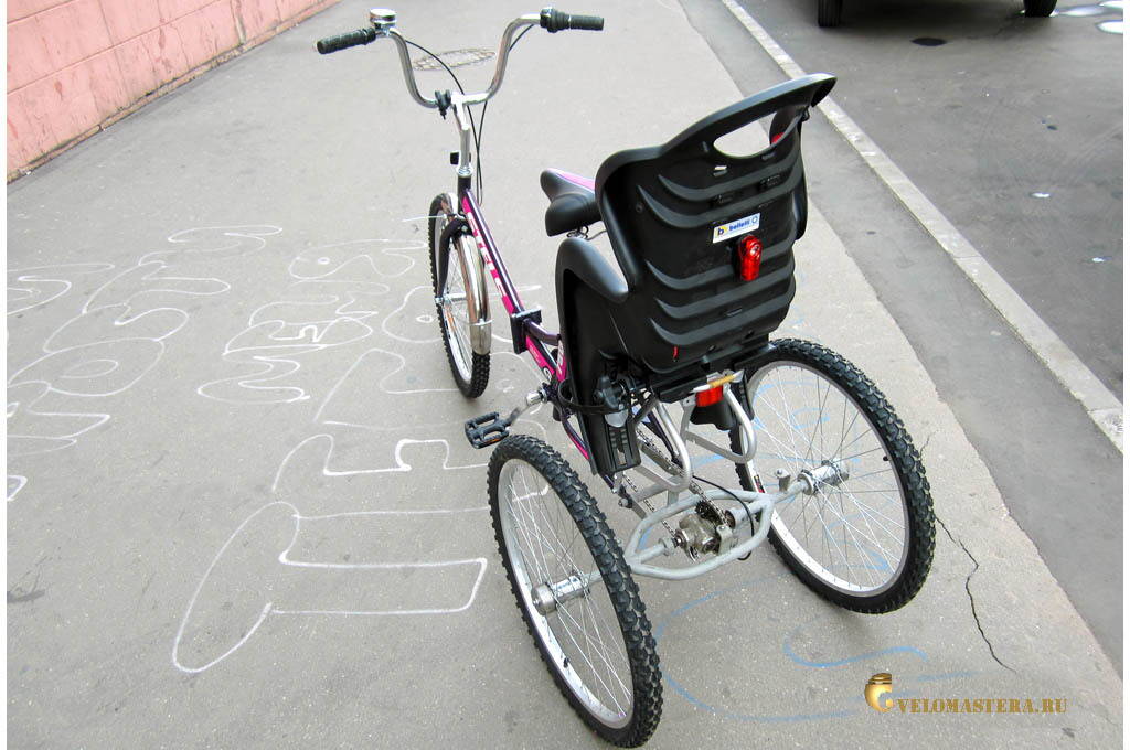

Доброе время суток! Очень хочеться заиметь трехколесный велосипед . такой.На новый денег нет, да и интереснее попробовать собрать.
Будет ездить на недальние расстояния 2-3 км, по асфальту, метров 500 по грунтовой дороге. Нагрузка до 100 кг. Ограничена в финансах, но на безопасности не экономлю
Имеються такие запчасти: база, Аист складной, колеса 20 дюймов, в отличном состоянии
Задний мост производство ХВЗ имеет дифференциал, кассету на 6 передач. Выдерживает нагрузку до 130 кг
В велосипедных делах я «блондинка». Попробовала поинтересоваться у нас на рынке у мужиков торгующих велозапчастями, но они понятия не имеют что такое задняя перекидка,манетки т.д.
Может кто поможет советом с чего начинать?
я думаю пока разобрать, почистить,подкрасить раму.
необходимо как то приделать передний тормоз. ви-брейк поставить нельзя, надо приваривать детальки к вилке. или поставить тормоз клещи или может есть какой вариант?
Можно ли переставить имеющиеся колеса назад, а купить переднее новое? Какое оборудование мне необходимо установить? Планирую ездить с ребенком , так что безопасность превыше всего
Буду рада любой помощи.
Комментарий к файлу: такой хочу сделать
