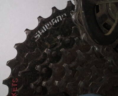

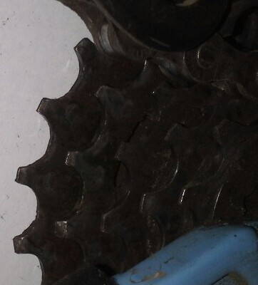

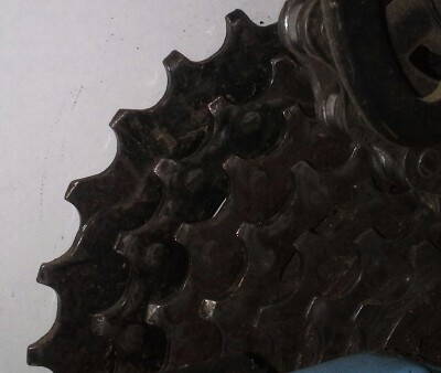

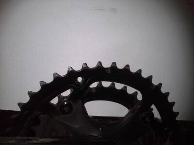

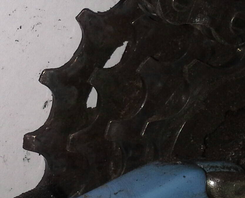

Добрый всем день!
Я обычный пользователь велосипеда: смазываю периодически, подстраиваю переключатели, подтягиваю гаечки. Вчера что-то стала проскакивать цепь практически на всех передачах. Посмотрел дома на звездочки на системе и кассете, что-то подозрительно они выглядят, но я в матчасти не силен. Прошли 3-3,5 тысячи км. Пожалуйста, гляньте опытным глазом, их на выброс, или еще можно покататься?
Заранее всем благодарен за помощь.

Для кассеты из чермета 3.5тыщи очень даже ничего.
Смените кассету и цепь

Спасибо за совет. А систему тоже менять, или пока поживет?

Как по мне, то почистить звезды надо бы. Можно зубной щеткой и уайт-спиритом. Тогда и смотреть как они выглядят.
Еще желательно посмотреть на цепь, не растянулась ли она. Если цепь откатала 3-3,5 тыс. км, то скорее всего её пора заменить на новую.
Кассета и система может еще и жива. Но чистить надо

Как по мне этой кассете еще ходить и ходить.
Возможно, цепь начала проскакивать из-за неправильных настроек заднего переключателя? Вы какие гаечки подтягивали, не те, что на картинках первых картинках http://www.bike-repair.ru/RD_tune.htm?

Спасибо. Цепь менял 1500 км назад. Сегодня замерял, не растянута. Звезды почищу конечно, просто поздно приехал, не успел. Меня смутила форма зубцов - все разные, но я раньше на них не обращал внимания...

как правило система живет долго и переживает несколько кассет.
Вообще по фотке нельзя в % отношении сказать на сколько изношена кассета, надо цепь мерять штангелем, если растянута на 1% или больше - кассету меняют, новая цепь уже не притрется.

Кассету можно подшаманить.Странно,что цепь начала скакать одновременно на почти всех звёздах.Обычно проскоки начинаются на "любимых" звёздах.

Легче купить новую цепь (после 3K пробега это нужно сделать) и, возможно, подстроить переключатели. Надо только учесть, что цепь установленная на велосипеде может отличаться по длине от той которую продают (у меня установлена KMC X8 112 звеньев, а в продаже 116 звеньев), пришлось укоротить цепь (для этого нужна выжимка), т.к. было слабое натяжение.
А потом уже покупать кассету, если и она оказалась изношенной.

Только если сразу сильно не заскачет, а так, на грани, то за 100 км доведешь новенькую цепь до состояния старой, так что пробуйте, отпишетесь о бесценном опыте.... По пробегу ей уже трындец два раза настал.
Мое мнение - сменить эту чермет кассету ,цепь и радоваться жизни

Наиболее вероятные причины в порядке убывания: погнут петух, износ манетки, проблемы в проводке тросов, повреждён переключатель.

Чермет трещотки — это ок. Мою после 8k всесезонного пробега я бы от новой не отличил. Новую только в грязь макнуть придётся, для пущего сходства.

Вот именно, на глаз кассеты не меняют.
