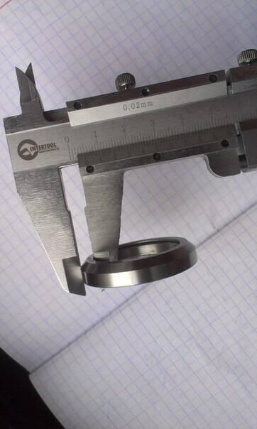

Перебрал рулевую и был неприятно удивлен состоянием подшипников, особенно нижнего. Рулевая Ritchey Zero Logic Pro.
Ищется подшипник, который займет место старого. Из требований: осевое усилие на сжатие, хз, пару-тройку сотен килограмм (в рулевую же) и ВОДОЗАЩИЩЕННОСТЬ. В идеале что бы еще и не торопился ржаветь при попадании воды.
Подскажите где такие найти в Харькове/заказать.

1.посмотри на ибее,размеры в мм :толшина+внутренний+ внешний диаметр,+ угол наклона этой фаски,их всего два основных 45 и 35 градусов,если мне помнится верно. Бери получше и все.
2. Есть вариант почистить этот,сними пыльник лезвием аккуратно,промой в растворителе,забей смазкой,если там не Ужастная Коррозия,все будет хокей :)

Поставил себе такую рулевую, еще удивился тому что нижний подшипник открыт. Я вся защита это его пыльник.

да. защищенность у рулевой у этой слабая. если что то придумаешь или сам будешь менять подшипники и мне тоже скажи плиз)
PS: если не переберешь после хороших водных процедур то менять будешь скоро XD

я не видел ни одной подобной рулевой с дополнительной защитой. Дополнительные пыльники ставятся снизу, если там сепаратор с шариками

Не тот уровень смотрели. FSA ставит. Но они и стоят порядком.
http://www.fullspeedahead.com/storage/insidetech/items/EN_9eb22322-64bf-44ff-845d-c5ac6d0570dc_Orbit%20ZS.pdf
По поводу подшипников - легче поискать дешевую рулевую как донор промов чем найти такие промы.

у меня у самого все рулевые FSA и много в пресовал FSA Orbit Z
так тут тоже нет доп. пыльника и проблем не возникало

У меня Orbit X 2010 года уже шла с серьезными пыльниками сверху и снизу.
И разница есть. Ежедневная езда круглый год включая зиму снег дождь.
Вообще без последствий 3 года.
VP-A45AC в наборе как на картинке - пожшипник снизу мокнет всегда. После 1-й зимы стал клинить, был с трудом выбит и выкинут.
Так что пыльник не лишний. Тем более я смотрю на сайте FSA они есть на всех чертежах что смотрел.

кстати, я такие рулевые, только тейперные стоят на Giant Trance 2012 года и Giant XTC 2013 года и на Merida Scultura 2013 и точно так же нет дополнительных пыльников. Кольцо на шток и сразу подшипник. Может оно так спроектировано что нижнее кольцо полностью закрывает подшипник?

У меня реально эта
http://www.fullspeedahead.com/products/343/Orbit-MX
И все как на чертеже и картинке.
Пыльник серьезный - метализированный
ЗЫ Нашел FSA Orbit Z - там дейсвительно нет пыльника внизу - ну тут как говорится кто за что платил.
FSA Orbit ZS-3 идет с пыльниками

Вот внезапно надыбал
http://www.bps-sport.com.ua/bicycles/ru ... 1_8_36x45/

да, действительно, нашел картинку, есть там пыльник
только вот если судить по БК, то цена на Orbit Z и Orbit ZS-3 абсолютно одинакова, так что в данном случае не в цене дело

Если подойдет - будет очень круто.
ПОДШИПНИК ДЛЯ РУЛЕВОЙ 1 1/8 36X45
А 36х45 это обозначение чего?
