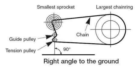

Подскажите как правильно установить длину цепи :(
Shimano рекомендует для своих переключателей подбирать такую длину цепи, чтобы в позиции "цепь на самой большой передней звезде и на самой малой задней" линия, проходящая через оси роликов заднего переключателя должна быть строго вертикальной.
Комментарий к файлу: Цитата из тех. документации Shimano
регулировка длины цепи для веб..jpg [ 12.82 КБ | Просмотров: 3644 ]

vikinng писал(а):
А ещё лучше в такой ситуации-рамка заднего переключателя слегка оттянута вперёд, относительно оси ролика.
