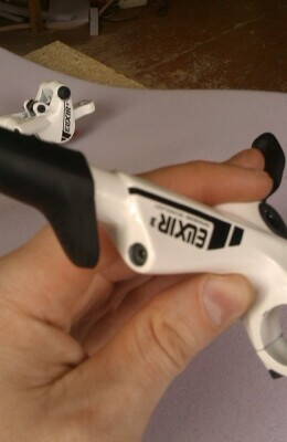

Вопрос к владельцам 3-х Элексиров . Нужно укоротить заднюю гидролинию , но непонятно куда вставлять шприц на ручке при прокачке. Или эти тормоза качаются одним шприцом через калипер ?
Объясните балбесу пожалуйста :smile:
П.С. Это моя первая гидравлика

На ютубе есть куча видеоинструкций , но нужен или набор для прокачки или хотябы штуцера, пару шприцев и трубка от капельницы.
Возможно лучше обратиться к профессионалам

Нашол ! Под резиновым наконечником на торце, очень туго сидел . Кипяток помог снять :D
IMAG0426.jpg [ 63.87 КБ | Просмотров: 777 ]
