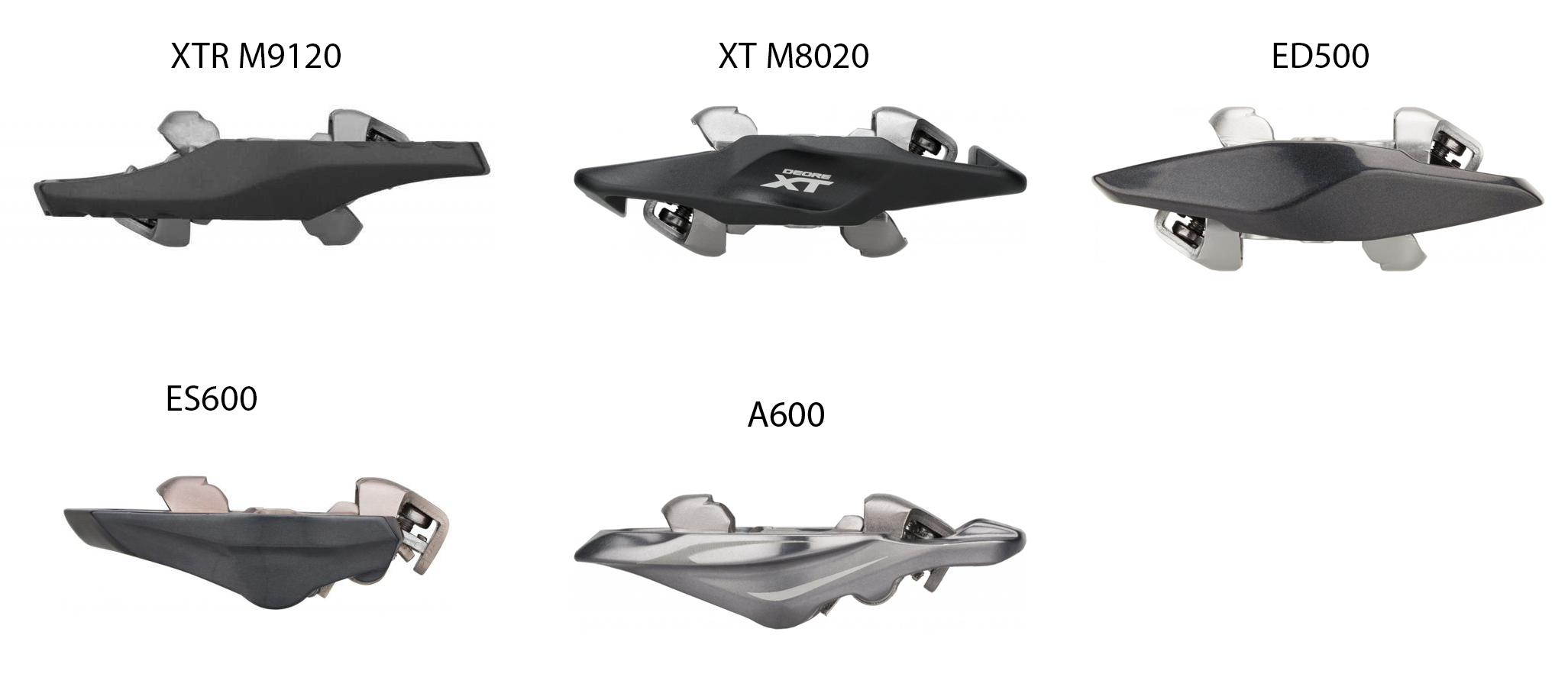

До нових контактних капців (міські Шимани CT500) придивляюсь нові педалі. Дуже хочеться легенькі і з пласкою "платформою" довкола шипа (підошва у CT500 не жорстка).
А це лише ХТЯ останнього покоління (не такі вже й легкі, тим-паче за їх ціну) і односторонні "дорожні SPD" ES600, A600.
Двосторонні ED500, на жаль, не мають пласкої поверхні довкола шипа.
Власне, питання: на скільки я намучаюсь в режимі міста з односторонніми SPD?
Відгуки "з-за кордону" читав.
Взяти ХТЯ і відпиляти від них половину рамки з одним шипом не пропонувати :D
pedals.png [ 490.46 КБ | Просмотров: 2721 ]

Мучений нет особых, после привыкания (как и к любым педалям), но жесткости может не хватить в итоге именно по причине неплотного прилегания подошвы к рамке (я так понимаю, именно это аргумент "за") и потому что жесткость дает больше подошва и конструкция тапка, ИМХО.
После выстегивания они становятся вертикально, и как и с двусторонними при промахе нужно еще раз отвести-воткнуть.
По опыту А520, но там вроде похоже.

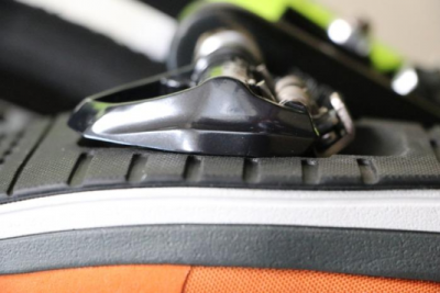

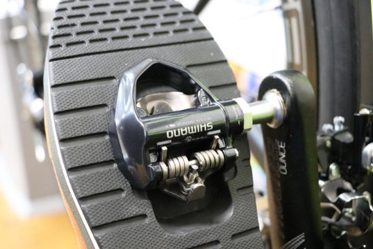

andr писал(а):
У різних черевиків протектор підошви по-різному вивищується над місцем, до якого прикручують шип. Тому можливо таке, що той протектор як слід не спиратиметься на педальну платформу, а істотною мірою висітиме у повітрі.
Японський amazon та google translate наше все))
Саме CT500 капці та ES600 педалі
pds1.png [ 396.32 КБ | Просмотров: 2619 ]
pds2.png [ 342.84 КБ | Просмотров: 2619 ]
