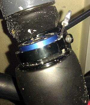

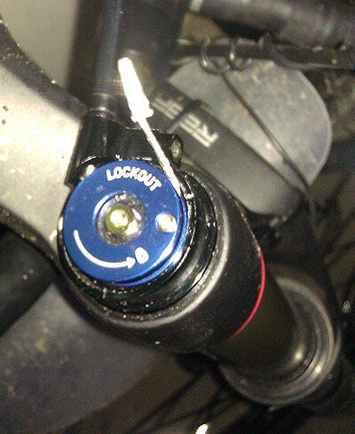

Есть реба 2014 года, у ребы дистанционная блокировка, у блокировки проблема. Хомут, который крепится на картридж и держит конец рубашки троса блокировки (по-английски называется cable stop collar) соскакивает с граней при обычной езде по городу. Задолбался его на место ставить. Что посоветуете? Посадить на клей или что-то более изощренное?
На всякий случай, фото прилагаются.

странно, попробуй вытереть всё насухо, песок\грязь, может масло попало,
там много граней внутри этого кольца, выставь аккуратно что-бы небыло движения влево\вправо и зажми.

Песок только на фото, т.е. я каждый раз когда его одеваю заново, вытираю всё, ставлю аккуратно и всё равно, резкое движение, и он слетает. А ещё заметил, что за этот хомут легко крутится картридж, судя по всему на заводе не затягивают достаточно.

судя во фото - он не досажен не конца в низ, т.е. край вплотную к "гайке" на вилке (просто сравнил со своими вилками)

Именно так и есть, на фото как раз изображена проблема — слетевший с картриджа хомут.
