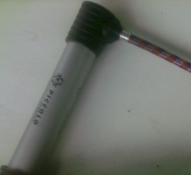

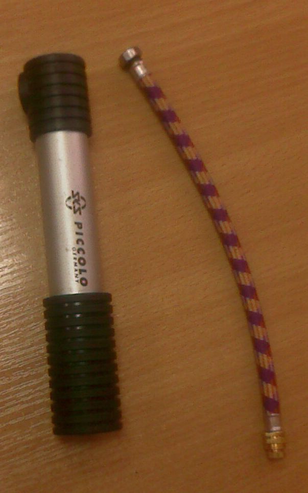

Есть неплохой насос Piccolo SKS Germany которьій благодаря маленькому размеру легко помещается в кармане джерси. Если вьі случайно сломали пластмассовьій штуцер которьім насос устанавливается на ниппель ето легко можно мсправить.
Что нужно
1) шлангочка от велонасоса - новая на базаре (вместе с переходником на престу) 7 грн.
Комментарий к файлу: Насос и шлангочка перед операцией
1.png [ 747.85 КБ | Просмотров: 1254 ]
2) можно вьіточить переходничок с наружной резьбьі м12 на внутреннюю м6, но мне бьіло легче использовать резьбовую часть от такой детальки (7 грн.)
Комментарий к файлу: деталька :)
6.jpg [ 6.45 КБ | Просмотров: 1254 ]
к которой я припаял (кислота+припой) гайку на м6
3) метчик на м12 которьім легко нарезается внутренняя резьба в головке насоса (арендовал на базаре у мужика за 2 грн., там же и нарезал за 1 минуту)
Когда все детали подготовленьі, обмазьіваем резьбу м12 на нашем переходнике клеем - я использовал резиновьій суперклей, и ввинчиваем переходник в головку насоса. После герметизируем место крепления снаружи клеем из клеевого пистолета
когда клей застьінет - можно пользоваться. вкручиваем шлангочку и вперед.
Комментарий к файлу: готово
4.png [ 583.77 КБ | Просмотров: 1253 ]
за сим кланяюсь и отправляюсь на Велодень :-P
