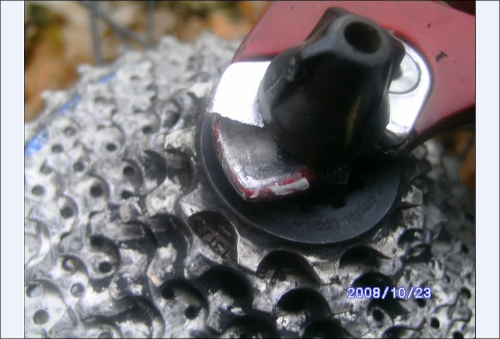

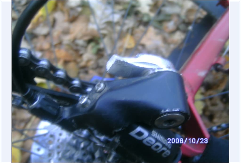

я на выходных в лесу загрёб лапкой перекидки жменю листьев из кучи(ехал на 22-32 в гору),их затянуло в ролики,конечно же заклинило.....хрясь.....петух напополам......покаталси,млин!!!!!!!!!!!
представляю,что могло стать с перекидкой в случае с крепким петухом...
скрутил бы нах......
3.JPG [ 196.87 КБ | Просмотров: 1042 ]
5.JPG [ 177.43 КБ | Просмотров: 1042 ]
