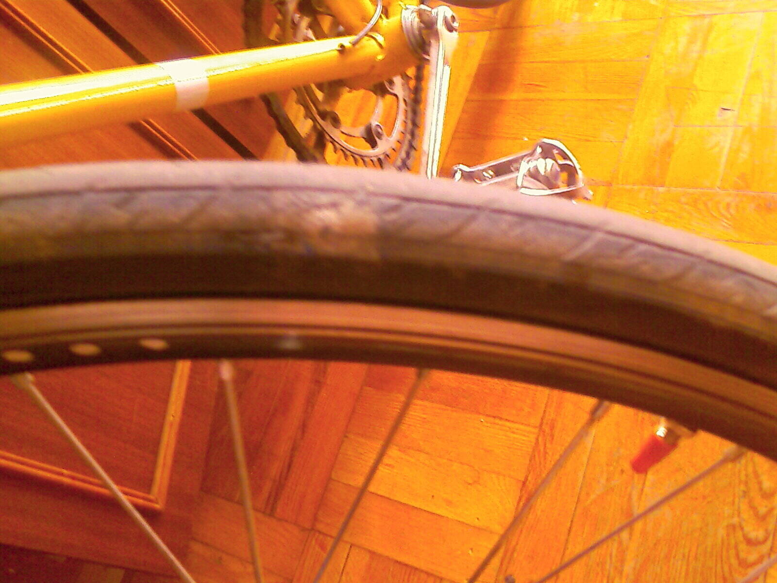

sentik писал(а):
tulip12 писал(а):
Зашить капроновой ниткой и изнутри положить латку на шов - делал так многократно
Тут ещё нюансец имеется. Порез то боковой, но чуток наезжает на утолщённую часть резины. Не протрётся нить, при небольшом боковом юзе? Не уверен, что воспользусь вашим советом. Но тем не менее - спасибо! ))))))))Для каких то более боковых порезов -вполне себе способ.
1 см конечно много, у меня подобная ситуевина в том году бьіла. На второй покатушке новую покру Maxiss Detonator резанул о стекльішко. Отверстие 5 мм. в таком же месте. Заклеил в походньіх условиях из-нутри латкой для камерьі, наподобие такой, только прямоугольной
Изображение, поставил на переднее колесо и
доехал до дома - смотрю, разрез не увеличивается. Так и ездил весь сезон (более 2000 км)
В етом году хотел менять, т.к. из-за поездок по грунтам отверстие начало увеличиваться. Потом сделал следующее, промазал тонкую х.б ткань суперклеем и наклеил снаружи на отверстие. Потом обматал изолентой и накачал. После того как схватился клей снеял изоленту. Проехал уже более 500 км - отверстие не открьілось, ткань стерлась немного у протектора, но не более.
Вот фото.
IMAGE_308.jpg [ 310.28 КБ | Просмотров: 1699 ]
